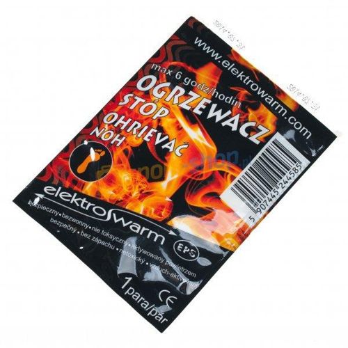

Wysłany: 2015-11-04, 21:41
Świstak napisał/a:
Odzysk energii z kompostu to koncepcja znana i wykorzystywana od dawna
Bardzo silnie grzeje zielona trawa usypana na pryzmę, na przyszły rok zamierzam tak dogrzewać N126 z zakwaterowanymi w niej niezwykle czystymi i przyjacielskimi kozami. Zadbam o ich komfort, a co dla nich najistotniejsze nie będą musiały czekać na rozkosz aż do grudnia , [tak żeby wykot był w miesiącu ciepłym (ciąża u kóz 5 miesięcy)] . Nadmieniam że miałem już styczność z wynalazkami takimi jak ten z fotki. Niestety nie wyrobiłem sobie zdania i nie mogę nic rzetelnego o tym napisać.
