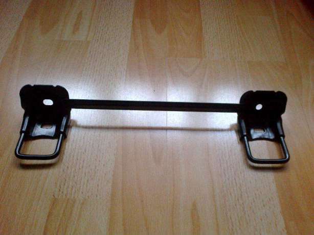

Wdrażam plan w życie. Zakupiłem mocowania isofix od Toyoty Auris - najlepiej pasują. U mnie siedzenia opierają się o ściankę ze sklejki a za nią obudowany jest metalowy stelaż, w który wpina się zagłówki. Mam zamiar po przewierceniu otworów w ściance przymocować dłuższe śruby do tego stelaża. Oczywiście główne zabezpieczenie to pasy. Isofix traktuję bardziej jako stabilizację na zakrętach. Zdam relację po montażu

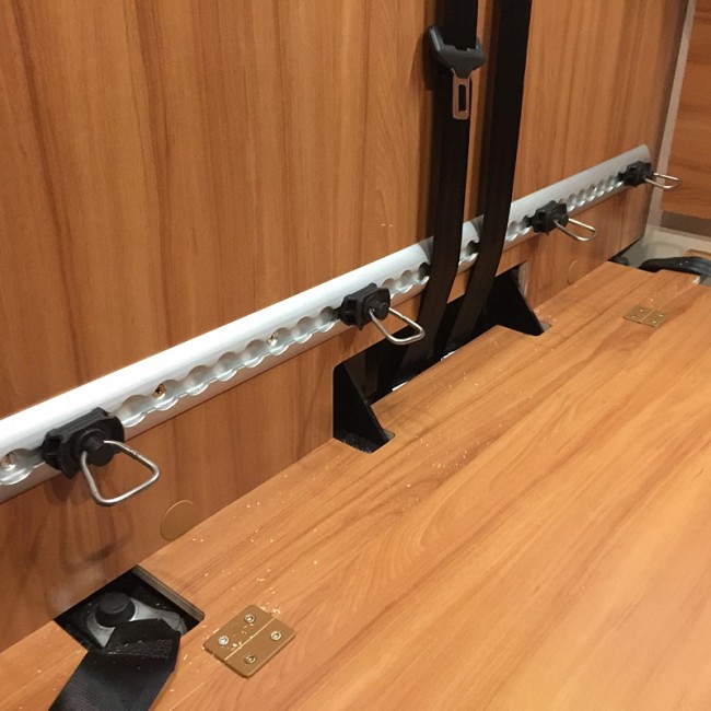

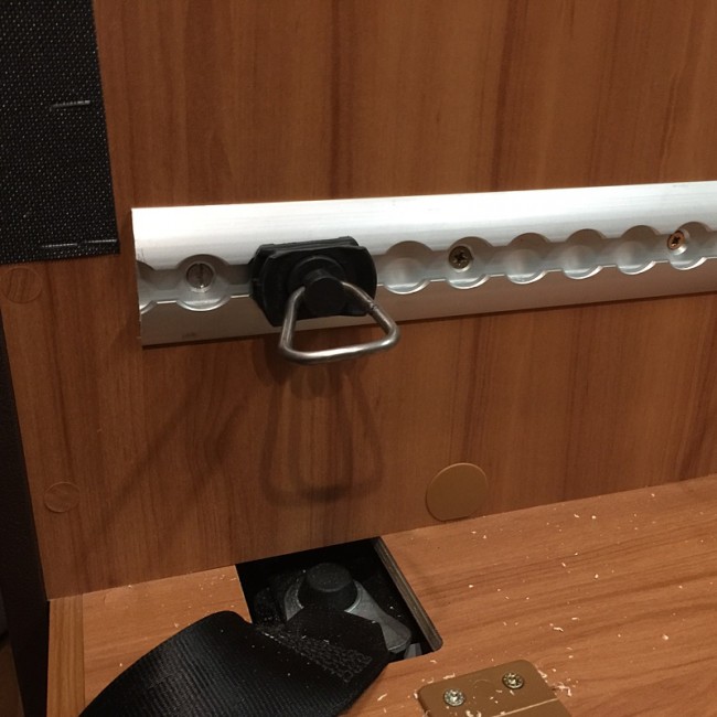

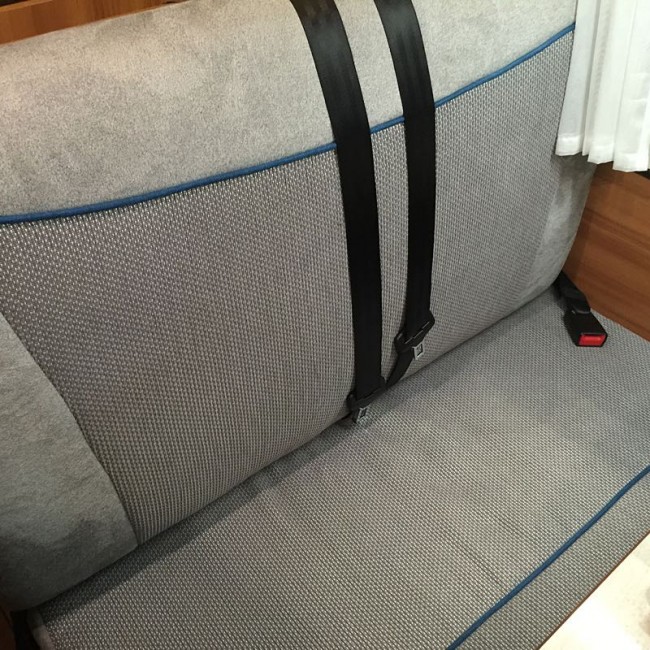

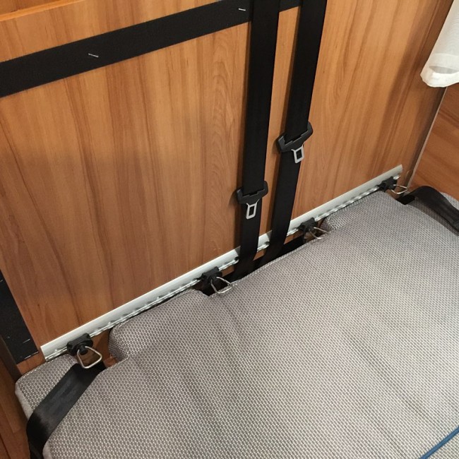

Dziś razem z chlapaczami załatwiłem temat isofix :spoko
Po długich rozmyślaniach znalazłem genialne rozwiązanie! Mianowicie kupiłem sobie do bagażnika taką listwę do przyczpienia mebli. Jak do mnie dojechała to zauważyłem, że może genialnie się nadać jako isofix - ma nośność 500kg ale w moim wypadku dzieci trzymają pasy - isofix do stabilizacji na zakrętach. Zaczepy się przesuwają, wysuwają i można je blokować. Grubość drutu jak isofix!
Dziś zamontowałem - część śrub, część wkrętów. Można za to holować kampera :haha:
Jak będziecie mieli pytanie piszczie :)
W załączeniu foty z prac i link do alledrogo - właśnie - trochę drogo wychodzi ale za to bardzo estetycznie :ok
Plik ściągnięto 56 raz(y) 185,75 KB
Plik ściągnięto 67 raz(y) 171,2 KB
Plik ściągnięto 55 raz(y) 185,41 KB
Plik ściągnięto 50 raz(y) 183,26 KB

Jestem laikiem w takich tematach, ale wygląda mi to trochę za słabe do utrzymania fotelika

Zibi, bezpieczeństwo dzieci jest dla mnie najważniejsze. Listwa bardzo dobrze trzyma i jeśli fotelik jak w moim przypadku korzysta z pasów samochodu to jest ok. Jeśli ten mój "isofix" miałby jako jedyny trzymać fotelik to owszem przy ewentualnym uderzeniu siła bezwładności mogłaby tą listwe wyrwać - pewnie razem z tą sklejką. Ale w przypadku gdy rolę bezpieczeństwa pełnią pasy to jest to b. dobre rozwiązanie. Potestuję - zobaczymy ;)
