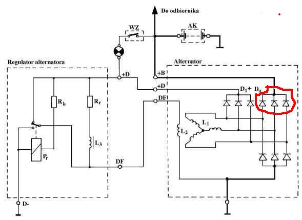

Sprawdził bym masę w różnych miejscach: kablem rozruchowym, jednym końcem do minusa akumulatora a drugim bym dotykał do różnych miejsc, tj silnik, jakiś element karoserii i do alternatora, w tym samym momencie patrzeć kiedy zgaśnie kontrolka.
Jak to się nie sprawdzi to uszkodzona dioda w alternatorze, puszcza napięcie do tyłu a pobudzona masą zaprzestaje puszczać.
Plik ściągnięto 3223 raz(y) 27,23 KB

Problemu bym szukał w instalacji, nie w altku. Coś daje "plus" na kontrolkę. Powinien tam być tylko po stacyjce. Może w aucie jest coś podłączone z podtrzymaniem(GPS, alarm?) i się cofa prąd. Jakiś mały akumulator, kondensator? Mrugnięcie długimi powoduje rozładowanie i dlatego gaśnie.

pluszak11 napisał/a:
Pisaliśmy w tym samym czasie :mrgreen:
Spójrz na swój schemat i zobacz co będzie jeśli dioda puści napięcie na żarówkę. Nic się nie stanie, bo po drugiej stronie nic nie ma, lub jest plus. Chyba że coś jest wpięte dodatkowo i żarówka szuka przez to masę. Ale jak by tak było, to i kontrolka oleju by się zapalała. Obie idą z tego samego zasilania :bajer

Z drugiej strony jest masa przez inne urządzenia, np żarówki..

alternator podaje "-"
"+" podaje stacyjka
jeśli kontrolka pali się po wyłączenia stacyjką plusa to znaczy , że alternator daje dalej "-" tak jak powinien
plus przychodzi z innego źródła , np z wentylatorów nawiewu , które siłą rozpędu działają jak dynamo i produkują prąd nim się zatrzymają ... może tak być ? :)

Najprościej jest to sprawdzić odłączając przewód D+ z alternatora i go podłączyć do masy. Jeśli problem jest nadal, to wina instalacji. Jeśli problem ustąpi, winny altek. Ja bym tak zrobił.

Kontrolka oleju też ma masę i w tych wszystkich przypadkach powinna się świecić :roll:
Piwa: 563/753
Wysłany: 2016-01-31, 00:05
nie wszystkie kontrolki mają taką samą żarówkę o tej samej mocy

ostatnio mialem podobny objaw, po wylaczeniu stacyjki swiecila sie kontrolka cisnienia oleju a po wlaczeniu stacyjki nie swiecila sie wogole kontrolka ladowania
- powod walnieta dioda w alternatorze , wystarczy odlaczyc przewod od wzbudzenia alternatora i od razu bedzie widac czy to wina alternatora, czy nie....
