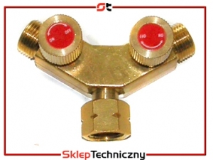

Czy jest jakis sposob na permanentne rozdzielenie gazu w kamperze? Woze generalnie 1 butle 11kg i chcialbym aby z niej wychodzil rozdzielacz - jeden do gazu do zabudowy a drugi na grilla. Chcialbym aby na obu wyjsciach byl osobny zawor tak abym mogl zamknac gaz do grilla kiedy go nie uzywam.
Popatrzcie prosze na zalaczone zdjecie rozdzielacza - to jest wlasnie ten koncept... wejscie do butli i dwa wyjscia z osobnymi zaworami.
To jest ten koncept ale nie mam pojecia co do rozmiarow wyjscia i gwintu czy atestu. Czy moze ktos byc tak mily i zapodac link do wlasciwego rozdzielacza?
Dziekuje serdecznie

Wybierz sobie coś :
http://www.frankana.de/Wo...3-PL-FRA-Page-3 |

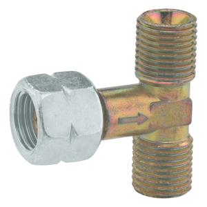

Wysłany: 2016-03-24, 10:45
zwykły trójnik za reduktorem 8 lub 10 w zależności od rurki i dalej do zewnętrznego przyłącza , bo to ma zawór . Chyba nie ma potrzeby dawać zaworu dodatkowego , chyba ,że ktoś dmucha na zimne .
Można na sztywno rurka tania i tylko trzeba mieć przyrządzik za parę złotych do gięcia. Lub na miękko z wężykiem z zabezpieczeniem przeciw pęknięciu lub jw z zaworem . |

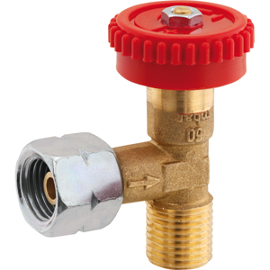

OK - czyli rozumiem 1x trojnik (ponizej) i 1x zawor na gaz na wyjscie na zabudowe, plus ewentualnie L-ka... zeby uniknac pekniecia... oczywiscie w odpowiednich rozmiarach...
dzieki wielkie!
| Plik ściągnięto 6428 raz(y) 9,63 KB |
| Plik ściągnięto 6428 raz(y) 66,85 KB |
| Plik ściągnięto 6428 raz(y) 63,91 KB |

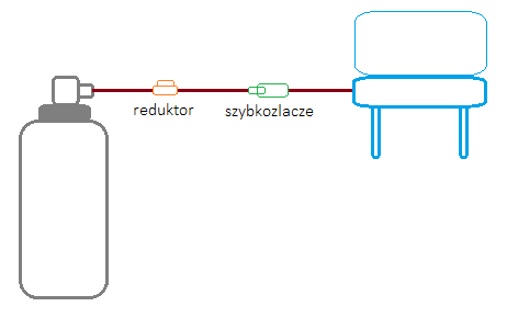

Widze ze to jest najprostsze i chyba najlepsze rozwiazanie... w opisie innego szybkozlacza doczytalem sie ze tam jest zawor zwrotny czyli nie potrzebuje dodatkowego zaworu. Pytanie ostatnie - czy szybkozlacze powinno byc przed czy za reduktorem. Logicznie dla mnie jest tak jak na obrazku ale poprawcie mnie jesli cos nie bangli w mojej logice...
Dzieki
| Plik ściągnięto 6389 raz(y) 3,81 KB |
Wysłany: 2016-03-24, 12:43
Za reduktorem, o ile sprzęt pracuje na takuej redukcji. Ale na pewno pracuje.
Mi też się niechciało ciąć instalacji. Ponieważ używam butli Dom na szybkozłączki, to wsio rawno, gdzie podłączę.
W taklim przypadku, gdy łączysz do butli na wężu muci być reduktor.
Szybkozłączka, czerwona z stacji BP ma reduktor zintegrowany 37 bar i wszyskie sprzęty na tym chodzą. Kosztowała z 35 zł?

Wysłany: 2016-03-24, 13:56
| wsnj napisał/a: | | nie potrzebuje dodatkowego zaworu |
Nie idź tą drogą
trójnik-zawór-szybkozłączka |

Wysłany: 2016-03-24, 15:06
Tak jest w orginalnych gniazdach zew. Zawór przed szybkozłączką
Np.

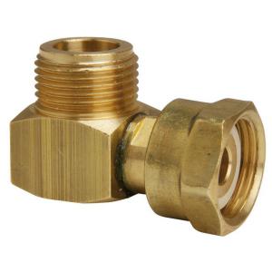

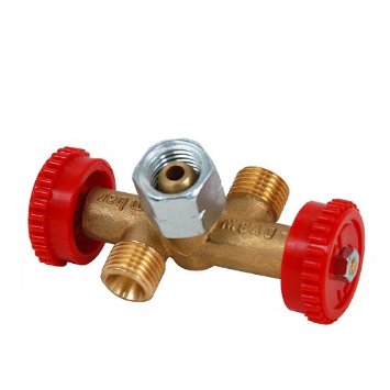

Po Waszych wyjasnieniach rozjasnilo mi sie w glowie i znalazlem jeszcze 2 opcje ktore sa 'niekolizyjne' z zabudowa:
| Plik ściągnięto 6304 raz(y) 13,79 KB |
| Plik ściągnięto 6304 raz(y) 19,17 KB |

| wsnj napisał/a: | | oferta Bronka jest super ale... wymaga ciecia.... |
A zarazem jedyna zgodna ze sztuką. Inne rozwiązania "na skróty" to druciarstwo co przy instalacji gazowej może przykro się skończyć.
Kiedy nauczymy się robić coś dobrze albo wcale???? |

Widziałem już z 3 wyjściami reduktory i to jest to
Ja mam ten trójnik co pokazałeś i tez zdaje egzamin
