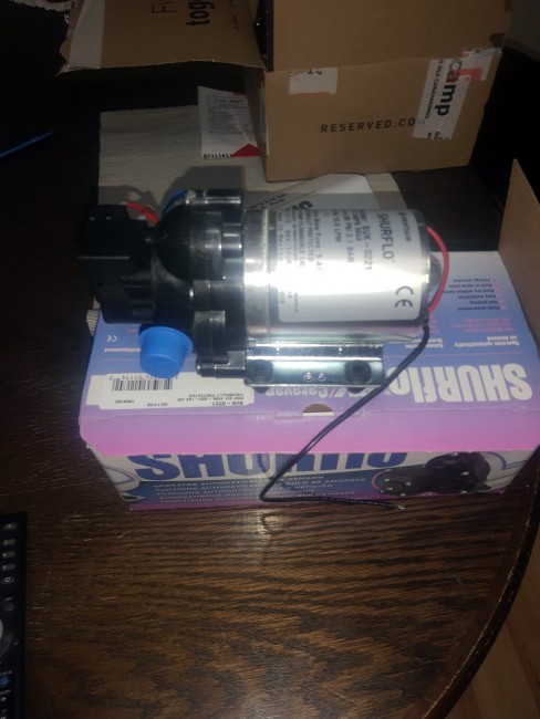

Mam kłopot z pompą wody. Ostatni wyjazd kamperem był na Mikołaja i pompa działała. Dziś ani drgnie. Elektrycznie jest wszystko w porządku, ale jak włączę pompę to pobór prądy dochodzi do 9A, ale się nie uruchamia. Rozebrałem ja na części i przeczyściłem, lecz bez rezultatu.
Czy macie jakiś pomysł na naprawę, czy jednak czas na zakup nowej?

No to nie ma rady jadę jutro po nową.

Silnik akurat działa, bo sprawdzałem po rozebraniu pompy. Jednakże jego praca była nieregularna i po chwili wpadał w mega wibracje. Najwyraźniej łożyska są w fatalnym stanie. Natomiast jak ją poskładałem to coś się blokuje, bo silnik wcale się nie kręci.
Dziękuję za propozycję regeneracji.
Jednakże obawiam się, że w tych okolicznościach może ona okazać się trudna.
Tymczasem jutro jadę do Bierunia po nową pompę, bo w Nowy Rok ruszamy w trasę.
Artur

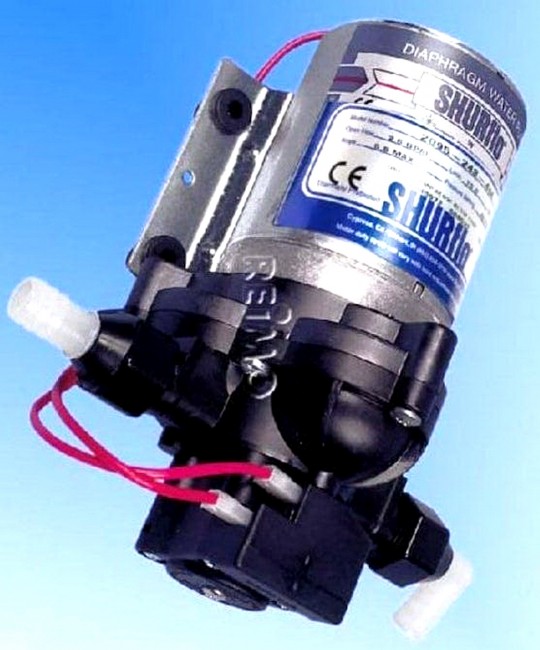

Problem dotyczy pompy Shurflo model Trailking 7 .
Pompa pracuje ale cieknie woda. Rozebrałem, było trochę brudu w filtrze. Membrany gumowe (takie kremowe) mocno zabrudzone.
Pytanie czy to czyścić ? czy zestaw naprawczy ?czy nową kupić ?
Znalazłem taki zestaw naprawczy :
https://allegro.pl/oferta/membrana-zestaw-naprawczy-do-pompy-shurflo-9176271235?reco_id=18b7d9b3-ae84-11eb-8dac-ecf4bbd60ca8&sid=041047f9c36843e364ecb91b45c568a2755aa386fe7e14ee7421a14291fbf951
Z tego co już widzę to u mnie brak gumowej czarnej okrągłej uszczelki. No ale już pojazd kilka lat jest u nas i wcześniej problemu z pompą nie było (więc nie wiem czy problem dotyczy braku tej uszczelki).
Cena tego zestawu to praktycznie połowa ceny nowej pompy. Nasza pompa ma już 21 lat, więc jeśli miałbym kupić taki zestaw to już wolą nową pompę.
Z drugiej strony znalazłem zestaw naprawczy (uboższy) za 85 zł:
https://allegro.pl/oferta/membrana-do-pompy-shurflo-zestaw-94-395-06-9973060521
tylko czy to ma sens?

Coś znalazłem.
https://fresa.sklep.pl/pompa-cisnieniowa-shurflo-trailking-10lmin-p43140
Pompa ciśnieniowa Shurflo Trailking 10l/min, do kampera, przyczepy kempingowej.
