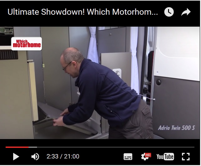

2:30 - nic złego, wręcz odwrotnie: pomysł z zasłanianym brodzikiem - genialny!

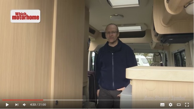

Uzupełnię tylko pierwszy post . Oglądając reklamówkę,odniosłem wrażenie,że twórcy filmu specjalnie pokazują błędy a na bank ich nie chowają .
Pierwszym przykładem jest stop klatka z pierwszego postu , ustawiona jako wizytówka filmu... popatrzcie na uszkodzoną tapicerkę pod lewym obróconym fotelem , błąd przy tapicerowaniu ale został , jest ... tak ma być i koniec . :lol:

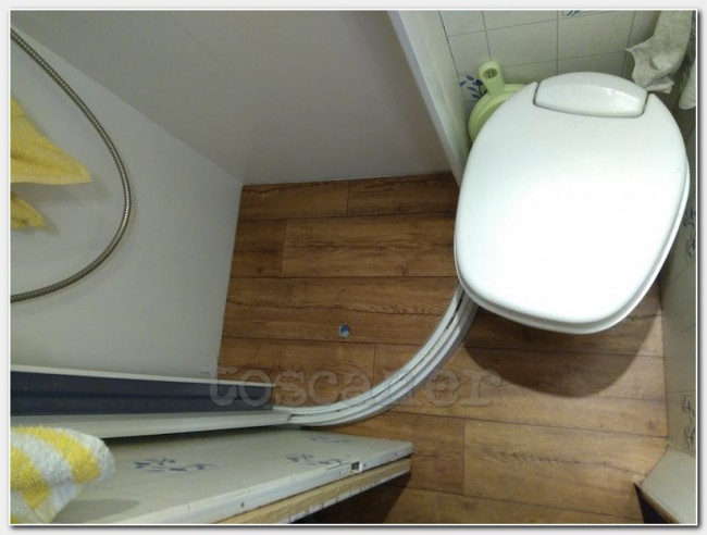

Też tak uważam i poszedłem nawet dalej, bo takie cuś mam na brodziku. :mrgreen:
A wygląda to tak, gdy sobie leży:
Plik ściągnięto 64 raz(y) 82,43 KB

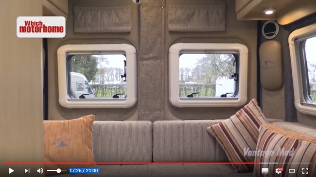

Ale łóżeczko prościutkie :mrgreen:
Plik ściągnięto 48 raz(y) 178,96 KB

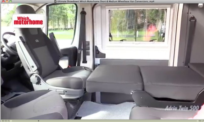

sądzisz ,że ADRIA montuje kampery dla wyspiarzy specjalnie w debilnej wersji ???

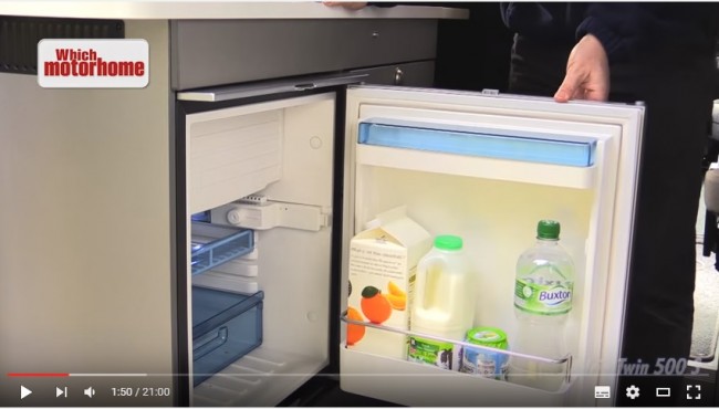

Lodówka otwierana w ten sposób nie jest fajnym rozwiązaniem , czy drzwiczki otwarte w druga stronę sa aż takim extrasem? :) W tym modelu by porzadne w lodówce pogrzebać trzeba wyjść na zewnątrz i otworzyć tylne drzwi :shock: :shock: :shock: patatajnia :haha: :haha: :haha:
Plik ściągnięto 64 raz(y) 87,2 KB

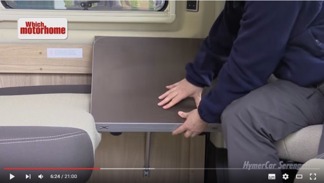

hymer ...zamykanie stolika z atakiem na siedzisko :shock:

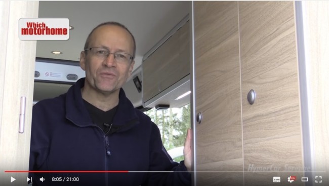

drzwiczki szafy ... trudno jest tak uciąć płytę by słoje sie zgadzały ... oj trudno :haha:
Plik ściągnięto 50 raz(y) 90,82 KB

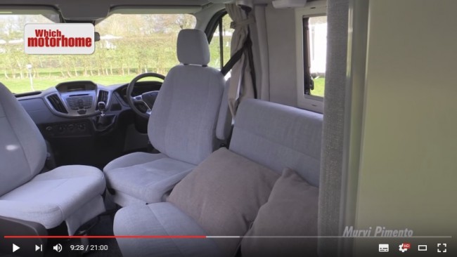

jedna z osób siedzących na obróconych fotelach musi być po amputacji nóg pod kolanem albo dwie tyle ,że po jednej nodze :haha:
Plik ściągnięto 57 raz(y) 86,16 KB

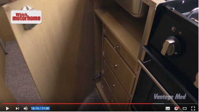

szuflady za drzwiczkami ... dziwactwo wyspiarskie :)
Plik ściągnięto 56 raz(y) 72,76 KB
