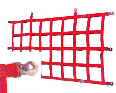

Witam.
Doszedlem juz do tego jak mozna optymalnie zaladowac nasz garaz ale aby wykorzystac miejsce do max potrzebuje na tylniej scianie zamontowac mocna siatke. Nie szukam zwyklej siatki cargo takiej do bagaznika, bo to to bedzie za slabe - u mnie potrzebuje utrzymac w pionie stol, 4 krzesla i 2 najazdy. Znalazlem zdjecia siatki w internecie ktora by mi bardzo pasowala ale nie wiem za bardzo jak to to znalezc na internecie lub realu.
Chce taka aby mozna bylo ja odpinac i w miare potrzeby ustawiac na rozne wysokosci. Patrzylem w kilku sklepach z akcesoriami do 4x4 ale maja zwykle siatki cargo.
Doradzcie!
dzieki

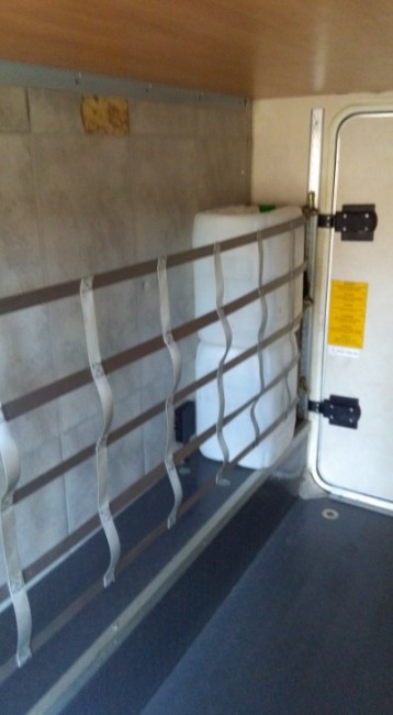

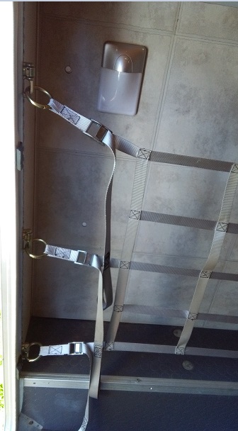

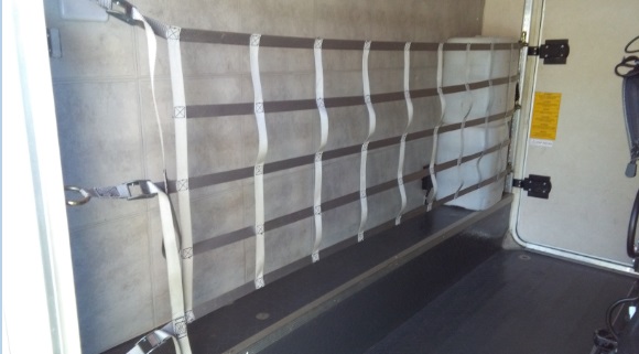

Witam forumowiczow!
W koncu udalo mi sie zrobic zdjecia ukonczonego projektu. Siatke zalozylem jeszcze w czerwcu i zostala przetestowana na kilku wyjazdach i sprawuje sie fantastycznie. Jest bardzo latwy dostep do rzeczy za siatka i wysokosc/glebokosc jest bardzo latwo regulowana.
Ten system sklada sie z dwoch listew kotwicznych zamocowanych na scianach bocznych kampera, siatki uszytej na miare oraz mocowan siatki: po prawej stronie mocowana jest na stale a po lewej sa sciagacze pozwalajace na scisniecie i zabezpieczenie przedmiotow za siatka.
System ten pozwala nam bezpiecznie i w sposob zorganizowany przewozic wiele waznych rzeczy m.in. dwa 20l kanistry z woda, stol i krzesla, najazdy i jeszcze kilka pomniejszych rzeczy ktore wchodza na ‘upych’.
Wszystkie elementy zamowilem w firmie sklep z pasami (sklepzpasami.pl) ktora poradzil mi kolega Moskit. W doborze elementow pomogl mi pracownik firmy, Leszek Makaruk, ktory okazal sie niezwykle pomocny i pelen pozytywnej energii za ktora mu dziekuje!
Jesli macie jakie pytania to c checia odpowiem!
Pozdrawiam!

Nasz model adrii to A660SP z 2007 roku. W garazu mamy polke na tylniej scianie o szerokosci ca. 30cm.
Ponizej jest email z cenami ktore dostalem od Leszka kiedy skladalem zamowienie:

Zamowilem siatke 25mm, jedna listwe kotwiczna (przecieta na 2 czesci) bez koncowek oraz uchwyty ktore sie wpina w listwe (6). Razem 450-500PLN?? - nie pamietam dokladnie. Zamowilem tez kilka innych fajnych rzecyz u nich - np. maja super gumy do spinania, bardzo dobrej jakosci oraz pasy do spinania takie z zaciskami.
Swietna jakosc produktow i super obsluga przez Leszka...
