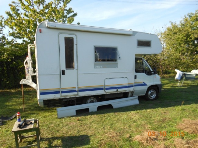

1. Gdzie w Warszawie lub okolicy można oddać do fachowego wyprostowanie aluminiowy błotnik taki jak na zdjęciu poniżej ? Błotnik jest wgnieciony i wygięty ale nigdzie nie rozerwany.

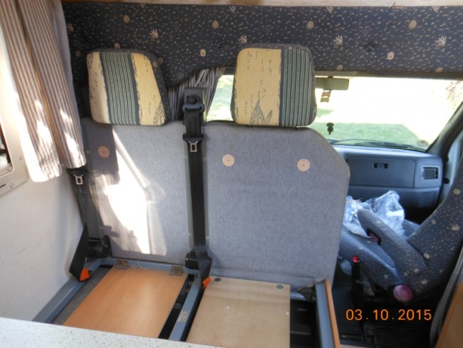

2. Jak zdemontować zagłówki celem zdjęcia pokrycia do prania ?
Szarpanie nic nie pomogło, nie ma też nigdzie żadnych przycisków.

Przyjrzyj się dobrze - zagłóki musza mieć jakieś zaczepy. jak nie w oparciu to w samym zagłówku może być blokada. sprawdź pod materiałem.

przy samym fotelu gdzie są plastykowe prowadnice zagłówków będziesz miał zatrzask na jednej prowadnicy zagłówka,szukaj na zewnętrznych stronach ,który musisz wcisnąć, są niepozorne i nie rzucaja się w oczy, wyciągnij zagłówki na maxa do góry.

Dziekuję za odpowiedzi, jednak z zagłówkami nie poradziłem sobie jeszcze. Sprawa prania pokrowców zagłówków i tak pewnie poczeka do wiosny, codziennie znajduję nowe poważniejsze problemy.
Blacharza gotowego wyprostować aluminiowy fartuch znalazłem, element zawiozłem ale od tygodnia leży u niego pod płotem i twierdzi, że na razie nie ma czasu.

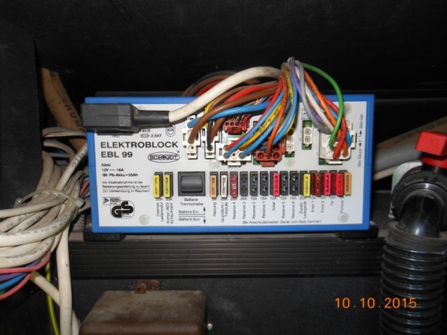

W sobotę wyłączyłem zasilanie w elektrobloku przełącznikiem na "Batterie Aus ". Usłyszałem pyknięcie stycznika . Ponowne włączenie na " Batterie Ein " nie włączyło stycznika i w zabudowie nie mam prądu. Zdarzyło sie to już drugi raz. Poprzednio prąd włączył się po dwóch dniach od włączenia na Ein. W poprzednim kamperku przy takich objawach pomogła wymiana przełącznika. Ciekaw jestem co tym razem jest przyczyną ? Na dwóch żółtych bezpiecznikach z lewej strony jest napięcie, po prawej stronie od przełącznika nie ma napięcia.

Prawidłowo. U mnie na EBL 29 po włączeniu "ein" na EBL trzeba uruchomić elektroblok wciskając pokrętło na panelu kontrolnym LT95 wewnątrz, nad drzwiami. To normalna procedura opisana w instrukcji. Zapewne u Ciebie jest podobnie. Poczytaj.

Włączenie przełącznika nad drzwiami nic nie daje. Nie zapala się zielona dioda przy tym przełączniku. Wcześniej dioda zapalała się i gasła w zalezności czy przełącznik nad drzwiami był włączony czy rozłączony. Przede wszystkim nie słychać pyknięcia stycznika w elektrobloku przy włączanie na Ein

Zacznij od sprawdzenia wtyczek przy EB. Jak są ok, to wyjmij bezpieczniki i sprawdź czy któryś nie jest przerwany przy samej nóżce. Czasami się tak urywają, a wyglądają na całe ;) Jeśli nadal nic nie znajdziesz, to trzeba rozebrać sam EB i poszukać czy nie ma zimnych lutów i sprawdzić sam włącznik. Elektronika w EB, raczej nie padła.

Wystarczyły dwa wilgotne dni aby elektroblok włączył zasilanie części kempingowej w czasie mojej nieobecności ( włącznik ustawiony był na "Ein" ) . Przełącznik bez problemu wyłączył stycznik, ale ponownie nie włączył go. W wolnej chwili będę musiał rozebrać elektroblok.

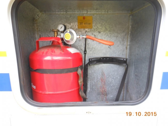

Jeszcze jedno pytanie. Czy czerwona butla ze zdjęcia przydatna jest w Polsce ?

Mam w moim kamperku taką butlę po NIEMCU tyle, że taką szarą, na stacji z gazem koło firmy gdzie pracuję oddaję chłopakom i za dwa dni wraca nabita. Używam awaryjnie jak "wydoję" 11.
nie powinno być z tym problemu, butla z wyglądu jest w dobrym stanie i powinna być bezpieczna , na uchwytach jest wybita data do kiedy jets waźna legalizacja.
Daj nalełnić i uźywaj bez obaw :ok
u nas w Niemczech jest tak
--czerwone butle są butle wypoźyczone na kaucję, na butli pisze z jakiej firmy pochodzą i tam się je na ogół wymienia;
--siwe butle są butle kupione na własność , wszędzie moźna wymienić na inna siwą (butla za butlę)
--srebrne /aluminiowe są butle własnosciowe,
w.w butle są do uźytku na gaz propan /butam i mogą byc w kamperze uźywane
Podobno czerwony kolor butli zarezerwowany jest tylko dla sprzętu gaśniczego.
