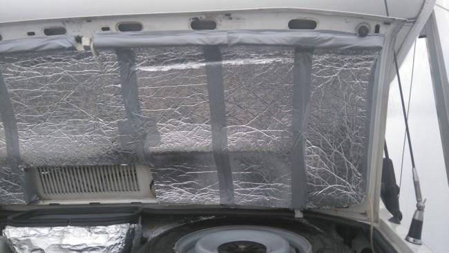

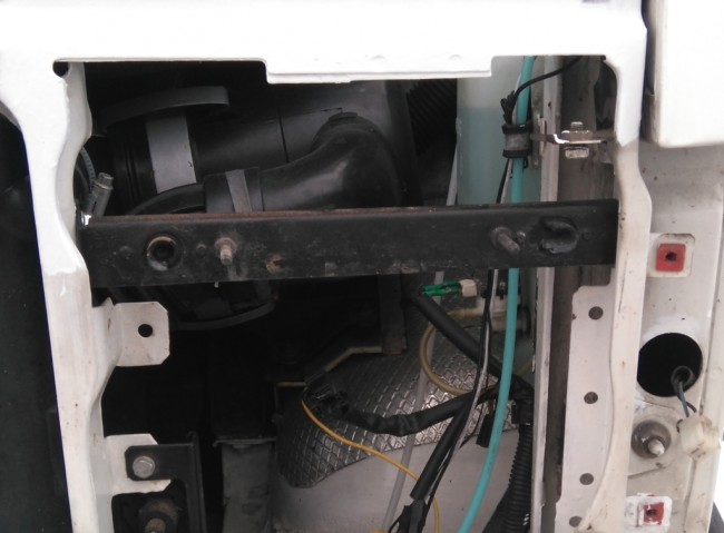

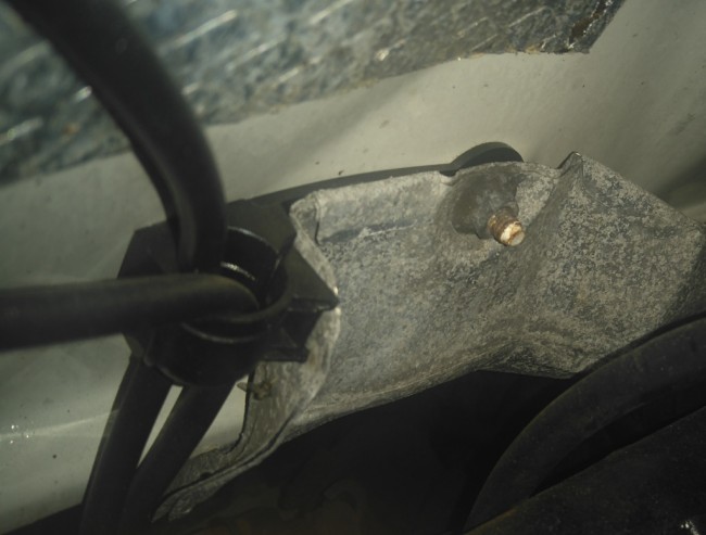

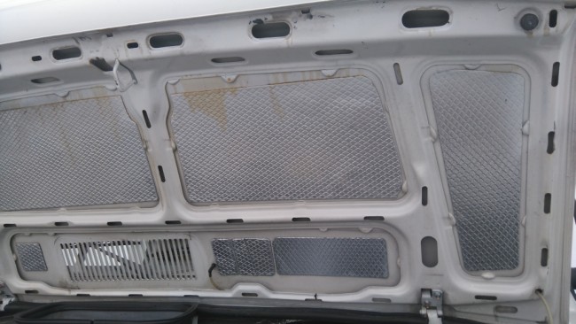

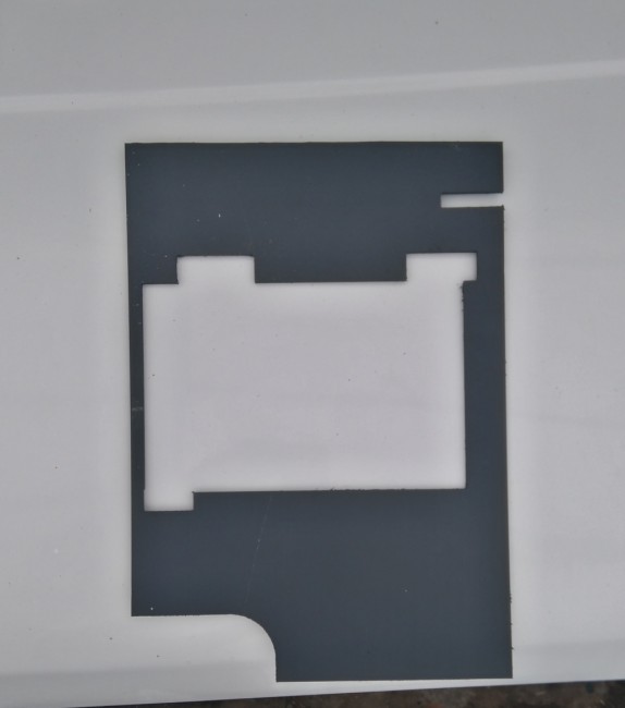

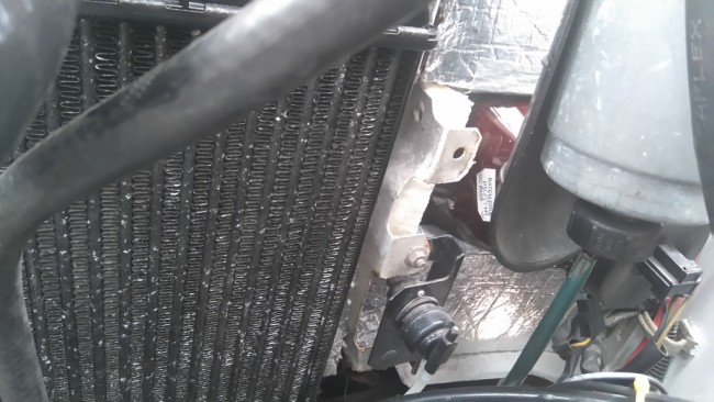

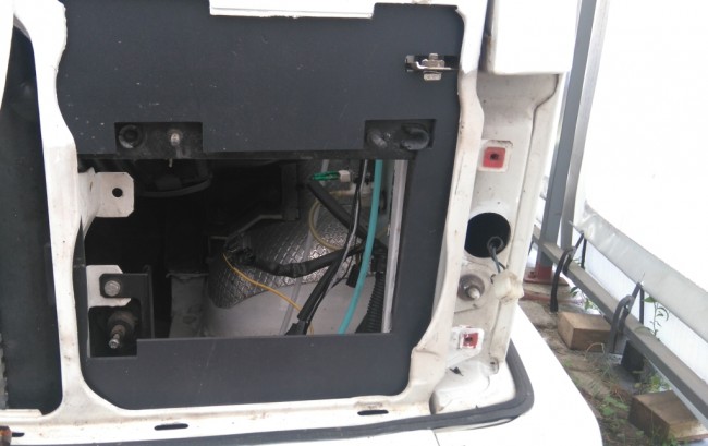

Właśnie skończyłem kolejny etap wygłuszania samochodu, mam za sobą obie strony przegrody, podłogę, osłonę dolną silnika, drzwi i ich podwójne uszczelki. Teraz komora silnika. Była namiastka wygłuszenia z mat bitumicznych ale to mało. Zamontowałem pod maską 2cm gęstą piankę kauczukową. Ale pomyślałem, że to bez sensu ładować tyle w maskę a obok dziury takie, że drobny kot wejdzie. Dookoła reflektorów, intercoolera, chłodnicy i przy kierunkowskazach, wszędzie wydobywa się hałas. Zabrałem się za zabudowanie tych przestrzeni i efekt jest znaczący. Oczywiście silnik słychać ale dźwięk znacznie jest cichszy. Można w czasie jazdy prowadzić nawet cichą rozmowę, a przez telefon mój rozmówca nie od razu domyślił się, że jadę samochodem.
Teraz hałas wydobywa się tylko przez obie chłodnice. Silnik sprawdziłem się nie grzeje, jego temperatura jest taka jak ustala termostat.
W planach mam do wykonania pokrywę na sam silnik, głowicę, doloty i pompę.

Newralgicznym miejscem jest otwór wprowadzający powietrze do kabiny , dźwięki silnika hamuje tylko chłodniczka ogrzewania a wszystkie rury działają jak saksofon :)
mierzyłeś natężenie hałasu przed i po ?

Nie mierzyłem, nie mam czym.
Ta czerpnia powietrza do kabiny jest obłożona filcem i folią aluminiową, już się kiedyś do niej dobrała kuna. Muszę to inaczej rozwiązać i dopracować.

Efekt akustyczny jest wyraźny, jeśli droga pozwala to jadę z prędkością 90+, i można wtedy słuchać radia, prowadzenie rozmowy nie jest męczące. Oczywiście silnik słychać ale otwarcie okien znacznie zwiększa silnikowe i oponowe hałasy. Przy prędkościach 70-80 jest całkiem spokojnie.
Wadę tego rozwiązania znalazłem jedną, spowodowaną uszczelnieniem , w czasie upału, w korkach, w powolnych górskich podjazdach, włącza się częściej wentylator chłodnicy, ale temperatura silnika utrzymuje się w normie.
Podsumowując, po przejechaniu kilku tysięcy kilometrów, warto było to zrobić. Powtórzyłbym.

Lampy, otwory wokół chłodnic i rożne technologiczne, pas przedni blachy górny i dolny uszczelka wokół maski (jak w drzwiach). Halas wychodzi "tylko" chłodnicami. Stojąc przed pracującym autem, jest wyraźnie ciszej.
Silnik nie przegrzewa się, tylko w okrutne upały częściej włącza się wentylator.
