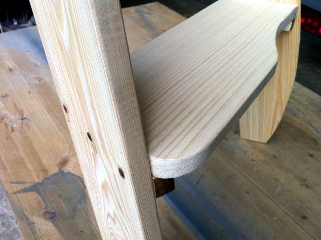

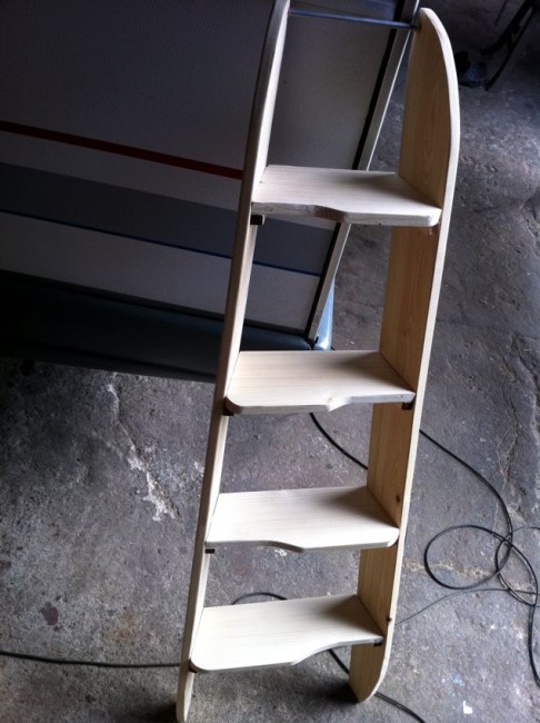

Vitaycie.
Stary zamysł http://www.camperteam.pl/...pic.php?t=22988
doczekał się realizacji.
Zmieniła się koncepcja ze względu na brak czasu na rzeźbienie, musiałem wyrobić się w kilka godzin.
Zmienił się też rodzaj drewna, gdyż zaprzyjaźniony cieślostolarz spotkał się z moim rozsądkiem i razem skutecznie ze łba wybili mi zastosowanie drewna bukowego.
Jest świerk.
Wybraliśmy deski małosęczne i zabrałem się do dzieła.

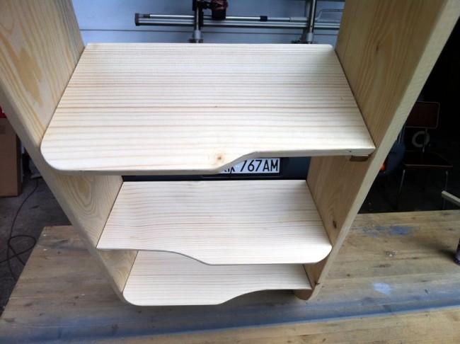

Początkowo w projekcie deski były równolegle w pionie ale wyglądałoby to jak zwykła drabina z szerszymi stopniami. Postanowiłem "ułożyć" je w zbieg ku górze ale też nie do końca mi się to podobało, więc dodatkowo je rozchyliłem. Stopnie wyciąłem w trapez, ulepiłem prowizorycznie do kupy i wniosłem prototyp do kampera.
Jest ok, podoba się, ale jeszcze niedosyt. Musiałem pozbyć się cech drabiniastych, więc nadałem stopniom kształt.
Lepiłem to bez użycia gwoździ czy innych metalowych.
Klej i kołki. Tylko!
Stopnie zakołkowałem od zewnątrz, natomiast podstopniowe podpórki od wewnątrz.

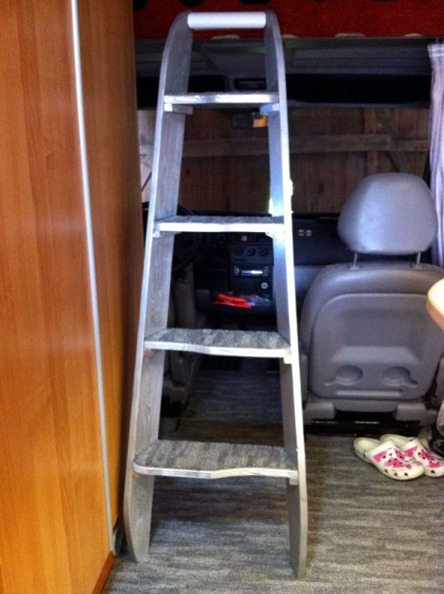

Na koniec z tej samej wykładziny co mam na podłodze wyciąłem kształty, opaliłem krawędzie by się nie strzępiło i przykleiłem termikiem na stopnie. Każdy stopień jest inny.
Jako miłośnik amelinium pomalowałem całość w tym kolorze i pokryłem lakierem.
Wygląd BOMBA!!! Stalowo surowy wygląd idealnie nawiązuje do "konstrukcji nośnych", czyli podłogi a nie do mebli.
Bardzo zależało mi by wizualnie bardziej przypominały schody niż drabinę i chyba nic więcej w tym samym czasie nie dałoby się zrobić - chyba że ktoś ma pomysła/propjekt, niech napisze, może zrobię sobie nowe schodki.

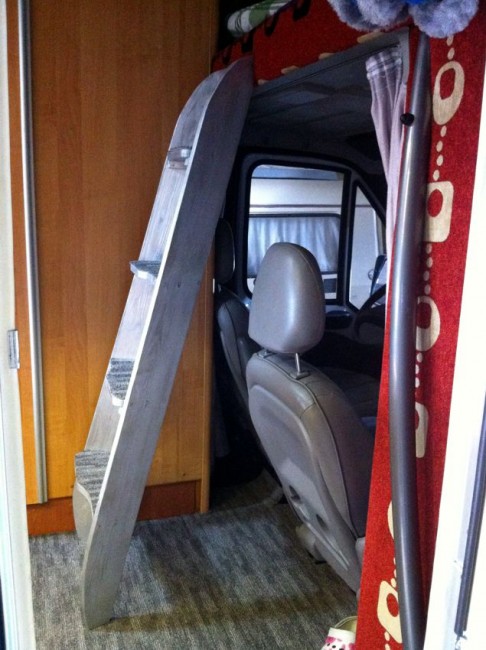

Gotowe schody uzupełniłem o stabilny zaczep z alu rurki na górze schodów, wieszane na styku z progiem alkowy. Nie chciałem ich wieszać odgórnie, tylko zawieszać od czoła i uniemożliwić jakikolwiek ruch.
Są bardzo stabilne, intuicyjne, bezpieczniejsze od drabinki oryginalnej i... na ścianie od łazienki jeszcze będzie poręcz, taka sama jak przy wejściu "banan" w wiadomym kolorze :)
Oglądajcie, podziwiajcie, kopiujcie.

A ile waży i jak wygląda zamontowane? Czy aby nie zajmuje połowy przestrzeni życiowej we wnętrzu?

Przechodzenie nie stanowi żadnego problemu, mam dosyć szeroko w tym miejscu, wejście do łazienki jest przeniesione z drzwiami suwanymi http://www.camperteam.pl/...pic.php?t=24498 i nawet nowy blat w kuchni http://www.camperteam.pl/...pic.php?t=24058 nie koliduje w tym układzie. Schody trzymają się bardzo mocno, nie ma opcji żeby się wypięły, na dzień bez problemu wypinam i lokuję w poz full pion lub nawet na górze.
Świerk jest lekki, to był argument zamiast buku bo porównałem wagę w rękach koniecznych ilości materiału.
Cholera tylko komu ja to wszystko robię? Zmiana kampera się szykuje, może nastąpić w każdej chwili, ino znajdę co szukam.
