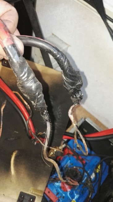

A więc tak... było dziś oberwanie chmury, zalało mi garaż. Chwilę potem wywaliło zasilanie. Pompa w drenażu padła co oczywiste.
Pomysłowy Dobromir wpadł na pomysł, co by tę pompę zasilić z kamperowej przetwornicy, 2kW.
Pompa 1200W, poszła. Woda opadała, kamperek z odpalonym silnikiem robił za agregat
I byłoby cudnie. Żon poszła po GPS i krzyczy, że w kamperze dymem wali. Za gaśnicę i galop. Pod pokrywą aku płomień, kable czerwone...
Zgasło samo jak rozdzieliłem kable.
Przyczyna... Skurwiel który montował komuś przede mną przetwornicę dał oryginalne kable grubości bateryjki paluszka, ale do aku dopiął je kabelkami 1.5, może 2 kwadrat. I te sie zjaraly, przy okazji uszkadzajac kable od solara itp.
Jakim debilem trzeba być, żeby tak okablować przetwornicę?... :evil:

Gdyby nie dobre serducho żony, która w tę ulewę postanowiła odwieźć znajomych i potrzebowała GPS z kampera, to niechybnie by się sfajczył. Bo ja, zajęty wygarnianiem wody z garażu, zauważyłbym za późno.
Wnioski - mam powód, by zrobić to porządnie.
Musi być hebel zaraz za którąś z klem, bo dziś nie mogłem odłączyć. Paliło się aż przetopiło kable. Bezpiecznik - okazuje się, że też go brak... Choć z tymi kablami i tak by nie pomógł. I w przestrzeni aku i elektryki wsadzę na stałe gaśnicę. :)

Dlatego zacząłem ten wątek... Posprawdzałem prawie wszystko. Wydawało się, że naprawiłem też prawie wszystko... A to cholerstwo przegapiłem zupełnie.
W ramach naprawy planuję całą komorę gdzie siedzi elektryka i aku zaimpregnować preparatem ognioodpornym. To po pierwsze. Tym razem uratowało mnie to, że aku i kable siedziały w metalowej puszce - osmaliło, ale nie zapaliło jej.
Przyłącza aku - przetwornica będą zrobione za pomocą klem z zaprasowanym kablem spawarkowym 70mm2 - zgodnie z danymi wytrzymuje długotrwałe obciążenie prądem 206A, a więc zakładając, że 2kW przetwornica pociągnie te 166A, będzie spory zapas. I małe straty napięcia. Wszystko zaprasowane, a zastanawiam się, czy nie zalutować kabla na twardo w klemie i oczku. Ale chyba nie ma sensu.
Zdecydowałem się jednak na hebel, kupię pewnie taki dedykowany do ciężarówek, z homologacją, cyrka 150...200zł, ale obciążalność do 400A, więc też duży zapas na stykach w stosunku do tych 170 A. A resztę kabelków muszę uporządkować, odtworzyć zabezpieczenia itp. I powinni być OK.
Akumulator zwarcie przetrwał, kable przepaliły się szybciej niż zdążyło się coś złego zadziać. Zarówno aku jak i przetwornica po całej akcji były ledwo ciepłe, całe zdarzenie to te cholerne sznurówki zamiast kabla.
Co ciekawe, gość do oczka w kablu na oko 40mm2, pasującym do aku i wystarczająco długim, przykręcił drugi, 2.5mm2, z identycznym zakończeniem, złącze okręcił toną izolacji. Po co? Jeden Bóg raczy wiedzieć...
