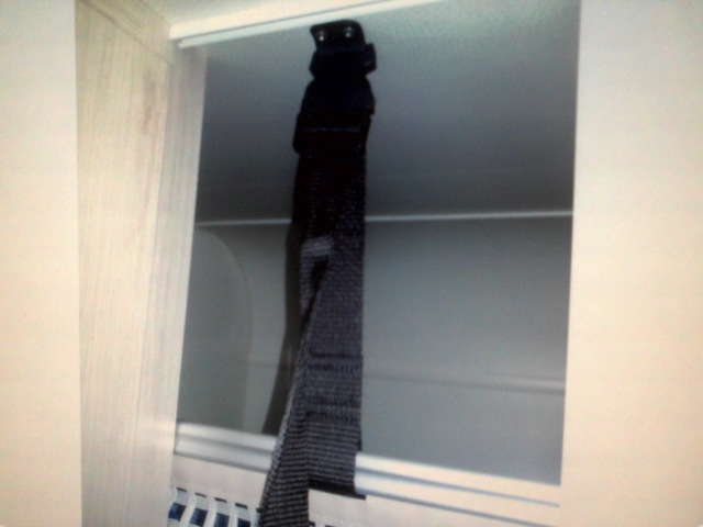

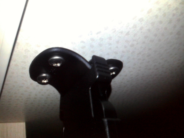

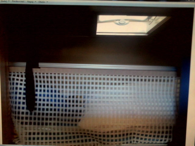

Wysłany: 2016-09-18, 11:08
Ja bym proponował tak zrobić... :ok
siatka oddzielająca...
Plik ściągnięto 1859 raz(y) 192,96 KB
2 pasy mocujące do sufitu...
Plik ściągnięto 1859 raz(y) 182,37 KB
mocowanie na 4 śruby...
Plik ściągnięto 1859 raz(y) 165,05 KB
nikita55
