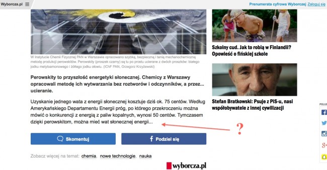

Szkoda, że ten brukowiec blokuje resztę artykułu, ale w sumie nie czytam tego, to mam ich gdzieś na jeden artykuł :-/
Drugi link działa prawidłowo bez jakiś ograniczań. :ok
