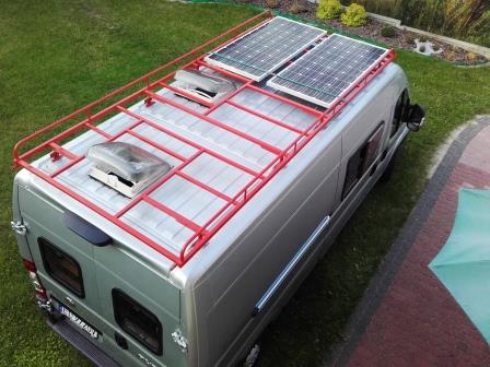

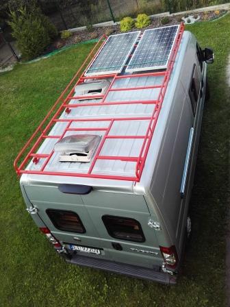

Mam nadzieje, że takie rozwiązanie jest dobrym pomysłem :lol:
Bo już tak zrobiłem i nie chciałbym tego zmieniać, aktualnie mam zamontowane 2 x 160W
z możliwością zamontowania jeszcze jednego takiego modułu gdyby brakowało mocy.
Efekt, podczas dużego nasłonecznienia i opadów deszczu panele robią za dodatkowy dach,
który naprawdę skutecznie chroni przed nasłonecznieniem oraz hałasem kropli uderzających
o dach auta, jak dla mnie jest bardziej niż ok.
Z prawego boku do bagażnika będę montował markizę THULE 5200 3,5mb i zakładam,
że ona będzie robiła za osłonę od wiatru, z drugiej strony zamontuję panel z blachy aluminiowej
prawdopodobnie ryflowanej, a z przodu zamontuje owiewkę wykonaną z takiej samej blachy.
Mam nadzieję, że rozwiąże to problem przednich i bocznych podmuchów wiatru ...

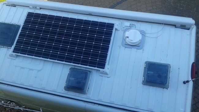

A mój daszek wygląda tak. Mocowania markizy i panela wykorzystałem fabryczne, ktoś to zbadał dopuścił i w razie W odpowiada.
