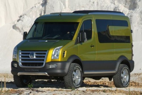

Ja na wiosnę sprzedaję mojego kamperka i najprawdopodobniej następny będzie przeróbką z busa (na nowej bazie) , bo nie mogę na rynku znaleźć takiego jakiego sobie wymyśliłem .
Nadzieję wiążę z nowym Crafterem , który będzie (a raczej to chyba już jest) produkowany w Polsce. Nie miałem możliwości jeszcze zobaczyć go na żywo, ale z tego co widzę po zdjęciach to będzie bardziej foremny i większy w środku jak poprzednik, którego wadą była ta zwężająca się u góry buda.
Jeżeli będzie jak myślę, to baza pod kampera zapowiada się super. Wyglądać i jeździć będzie na pewno lepiej niż trojaczki , więc jako baza do luksusowego kamper-vana obiecująca.
Jakby jeszcze wypuścili wersję 4x4 jak tego koncepta poprzedniej wersji
hqdefault.jpg Wygląda na bardziej foremnego jak poprzednik |
| Plik ściągnięto 7133 raz(y) 30,91 KB |
7ececb1e7dbf14ebdffa5f4335c3624b.500x333.jpg concept 4x4 na starej wersji |
| Plik ściągnięto 7133 raz(y) 43,41 KB |
