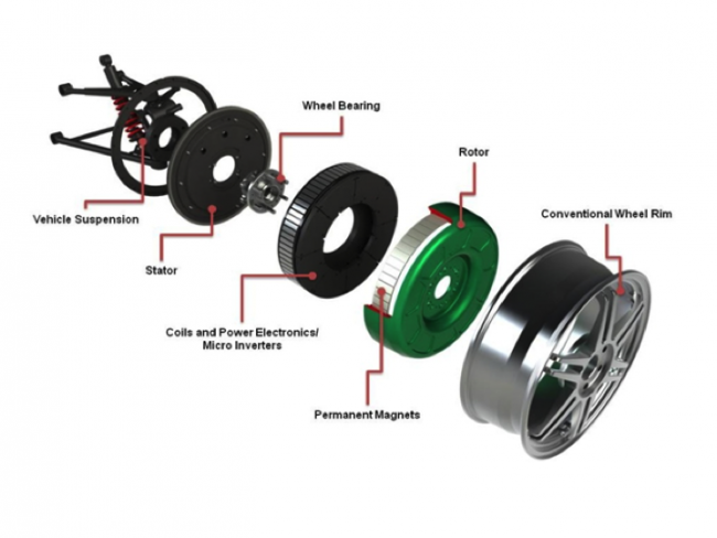

Ponieważ w innym wątku wyszedł temat napędu 4x4 do bazy pod zabudowę kamper-vana, pozwolę sobie rzucić taką oto koncepcję pod wolną dyskusję.
W przypadku kamperów napęd 4x4 nie jest rozwiązaniem powszechnym , choć specyfika korzystania z tego typu samochodów powoduje, że często był by bardzo pomocny.
Powodów takiego stanu rzeczy jest wiele a głównie chodzi o koszty, wagę i słaby dostęp do bazy (podwozi samochodowych) pod taką zabudowę.
W kamperze taki napęd 4x4 służył by głównie do pomocy we wjechaniu i wyjechaniu z trudnej terenowo miejscówki i tak naprawdę byłby używany sporadycznie i w krótkich odcinkach czasu i pełnił by rolę bardziej pomocniczą (jak np. wyciągarka w terenówkach) niż stałą.
Mój pomysł polega na tym aby w kamperze (busie i tym "tradycyjnym") zastosować technologię IEV (In-wheel Electric Vehicle) czyli zamontować w kołach nie napędzanych (zazwyczaj tylnych) felgi zintegrowane z silnikami elektrycznymi .
Do tego stosunkowo prosty układ elektroniczny, podpięty pod szynę CAN w samochodzie i mamy gotowy dołączany napęd 4x4.
Ten sterownik odczytywał by z komputera samachodu aktualnie zapięty bieg i wartość naciśnięcia pedału gazu i na tej podstawie sterował by kierunkiem i momentem działania poszczególnych silników wspomagających . Jakby do tego odczytywać sygnały z czujników ABS'u to dodatkowo można by przenosić napęd tylko na te koła które mają przyczepność, ale myślę że jest to w sumie mało potrzebne bo działanie na zasadzie blokady mostu jest wystarczające .
Zasilanie silników elektrycznych albo z aku doładowywanych przez alternator, albo bezpośrednio z niego (lub dodatkowej prądnicy napędzanej z silnika samochodu)
Ponieważ moc tych silników nie musi być specjalnie duża więc zasilanie nie powinno stanowić problemu.
Uważam , ze pomysł godny rozważenia , bo sama konstrukcja dość prosta, a ingerencja w pojazd minimalna (w porównaniu do dokładania mechanicznego napędu 4x4)
Plik ściągnięto 58 raz(y) 174,82 KB

A jak nie ma , albo bandycko drogie , to zrobić to też idzie. Temat w sumie dość prosty. Trzeba by znaleźć odpowiednie silniki, zrobić łącznik z piastą i zamontować . Elektronika do ogarnięcia w jedno sobotnie deszczowe popołudnie. Potem trochę zabawy aby to ustawić.
Pewnie zrobię , bo może się przydać ....... ale już w nowym, będzie motywacja większa i fajny temat do zabawy :spoko
Obstawiam, że dwa silniki po 1kW każdy, takie na 48V jak do rowerów czy skuterów el. będą wystarczające . Taka moc w elektryce to ekwiwalent jakiś 6-7 kW w spalinie, zważywszy na charakterystykę, więc do tego aby dupkę popchnąć wystarczy. W normalnej jeździe takiej przy 2000obr, to się pewnie maksymalnie z 10kW z silnika używa, a tutaj to ma być jedynie do wspomagania a nie napędu. Mocy do takich dwóch silników to z alternatora wystarczy, a jako bufor można dać np. moje ulubione LIFePO4, i to w niewielkiej pojemności.
Jak by momentu z takich silnikow bylo malo, to zawsze przez jakąś przekladnie to można podać na koła, bo takie manewry w błotku .to się raczej na małej prędkości robi.

Pewnie by dały, tylko to przeniesienie napędu przez oponę ....... w błotku może być słabo.
Przykład dobry, bo obrazuje ile może taki mały silniczek z odpowiednim przełożeniem ...... utwierdza mnie to tylko w tym , że dwa silniki po 1kW to już wypas.
Robiąc po swojemu można przy okazji załatwić jeszcze kilka innych tematów.
Ważne aby była możliwość sterowania zesprzęgleniem silników z kołami , tak aby w czasie normalnej jazdy silnik się nie kręcił (po co ma robić puste przebiegi) .
W zależności o tego w jakich okolicznościach następowało by zesprzęglenie, silniki mogły by robić za dodatkowy napęd (4x4) , generator prądu lub hamulec elektryczny z funkcją odzysku energii (np. przy zjazdach z góry wspomagając hamowanie silnikiem )
Najlepsze było by to gotowe rozwiązanie z silnikiem w feldze, bo takie konstrukcje mają wszystko gotowe razem z hamulcami i odzyskiem energii ....... tylko obawiam się że może grubo kosztować.

Uważam że to rozwiązanie sprawdzi się średnio.
Najważniejsze w 4x4 jeśli o chodzi o wydostanie się z błota , piasku czy podjazdu są opony. Na drogowych niewiele da że koła będą napędzane , jeśli zmienimy na agresywny off roadowy bieżnik jazda po asfalcie będzie nie do zniesienia a po mokrym niebezpieczna . Następna ważna rzecz to reduktor który pozwoli przenieść moc w taki sposób że wyjedziemy a nie zakopiemy się dalej.
Myślę że lepszym rozwiązaniem na awaryjne wydostanie się z opresji będą wyciągarki.
Mimo wad ( waga , problem z estetycznym montażem tylnej wyciągarki , koszty ,nie przydatne jeśli w pobliżu nie ma drzewa lub innego zaczepu ) będą skuteczniejsze dla tych którzy lubią od czasu do czasu opuścić szlak.
Używając trap i rozumu u kierownika pozwolą bezpiecznie wyjechać.

O tym też wczoraj pomyślałem i przypomniała mi się taka dyskusja na tym forum o użyciu alternatora do zasilania klimy zabudowy w czasie jazdy. Pamiętam że był z tym problem. Tutaj jest gotowe rozwiązanie. Również szybkiego ładowania pakietów LiFePO4 dużym prądem.
Sterując elektronicznie obciążeniem, można regulować sobie wydajność takich generatorów a tym samym opór jaki bedą stawiać na kołach.
Na rynku sa gotowe drivery scalone ,dzieki ktorym można sterować silnikami w prosty sposób za pomocą dowolnego procka i nie potrzebują one nawet dodatkowych czujników , wszystko na podstawie analizy zmian obciążenia przy przejściach silnika przez poszczególne magnesy.
W ten sposób można wykrywać poślizg kół i stopniować moment obrotowy, aby się nie kopać w błocie tylko jechać.
W prosty sposób można by zaimplementować funkcję huśtania (raz do przodu raz do tyłu) zastępującą pomoc kilku osób do wydostania się po zakopaniu ..... i wiele innych bajerów .
