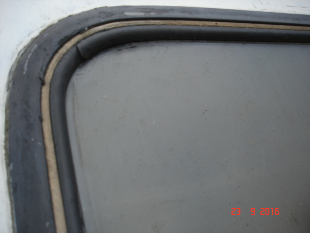

w moim "okienku" w alkowie uszczelka dobrze uszczelnia powierzchnie z konstrukcją campera. Puszcza uszczelka delikatnie na styku z szybą pleksi, jednowarstwową, nieoryginalną. Woda zbiera się w rynience uszczelki od wewnątrz. Chcę zamienić szybę pleksi na szybę szklaną, która będzie lepiej współpracować z uszczelką. Boję się czy stara uszczelka przeżyje taką operację.

2 zdjęcie, okno od zewnątrz, rynienka w szczelce

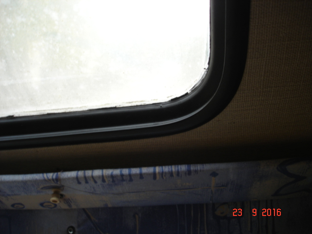

Wysłany: 2016-09-23, 16:45   okno w alkowie do wymiany
Drugie zdjęcie jest od wewnątrz

a moze zmieniając szybe zmienic tez system je montażu np wklejając okno na klej (jak np w jachtach) a dla estetyki mozna zalozyć malą uszcelkę - kedre na rancie tak jak w samochodzie w wklejanej szybie

Byłem dzisiaj u naszego kolegi prowadzącego serwis. Diagnoza jest taka aby nie ruszać tego okna. Brak oryginalnych uszczelek oraz oryginalnej szyby z pleksi. Ta co jest, jest również w opłakanym stanie ale można podtrzymać jej żywot oklejając ją od zewnątrz grubą folią termiczną. W związku z tym, że minimalny przeciek występuje między szybą a uszczelką jest propozycja aby założyć jeszcze uszczelkę łączącą starą uszczelkę z szybą pleksi oklejoną folią. Szyba szklana odpada bo nie ma nowej uszczelki. Przyklejenie szyby szklanej to spory wydatek. Waga takiej szyby to ok. 5 kg. i jest pytanie czy taka kompozycja zda egzamin.
