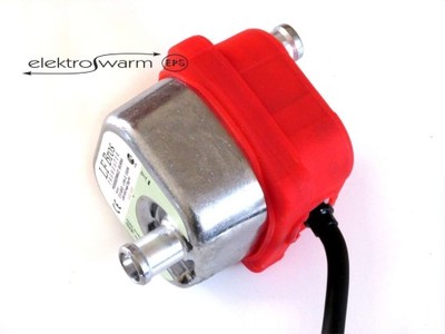

Jest tu wiele osób które różne rzeczy próbowały na własnej skórze, zatem mam do Was takie pytanie:
Na co dzień jeżdżę Skodą Octavia I z silnikiem 1.9 diesel. Z racji tego co obecnie robię w pracy, moje dzienne przebiegi zrobiły się śmiesznie małe - 15-20 kilometrów. Ponieważ idzie zima, zastanawiam się nad zamontowaniem elektrycznej grzałki do płynu chłodniczego - tak żeby włączać ją jakiś czas przed wyjazdem z domu z rana i uruchamiać już wstępnie rozgrzany silnik. Chodzi mi głównie o to żeby go trochę odciążyć w te zimowe dni, ale też o to żeby pierwsze pół godziny jazdy (kiedy stoję w korku który zaczyna się pod domem a kończy pod szkołą moich dzieci) nie szczękać zębami :)
Czy jest sens montować coś takiego? Wiem że lepsze było by pełne webasto, ale to nie ta kasa a chodzi mi o proste i szybkie rozwiązanie.

Coś mi nie pasuje z średnicą rurek wylotowych,to się chyba instaluje na wąż nagrzewnicy. Co innego grzałka wkręcana w blok lub w miskę olejową.Mocno jestem ciekawy rezultatu.

Tak, ten podgrzewacz montuje się na mały obieg czyli obieg nagrzewnicy. Też jestem ciekaw rezultatu i wciąż mam wątpliwości czy montować...
Z tego co wiem do mojego silnika nie ma dedykowanych grzałek.

Gewehr, dzięki. Defa trochę drogo wychodzi, ale zastanowię się nad tym rozwiązaniem. Eberspacher będzie wymagał jeszcze większych nakładów więc ten pomysł porzucam. Wybiorę między Defą a tym chińskim badziewiem które pokazałem na początku.
Nadal nie mam odpowiedzi na pytanie - czy warto? Czy ktoś to stosował i może polecić albo odradzić...
A może wybierz jakąś solidną rodzimą konstrukcję,np.taka-przykładowo,ze trzy możesz założyć :-P
http://allegro.pl/grzalka...5875022803.html
Czy warto ? Oczywiście,że warto.

Kwestia jest nie tylko tego co będzie dla mnie praktyczne (latać z kablem czy ustawić timer) ale też inne rzeczy są dla mnie istotne:
1) Kupno używanego Eberspachera tak żeby nie wtopić - to jedna sprawa
2) Instalacja wodnego ogrzewania typu Eber czy Webasto tak żeby nie zrobić krzywdy samochodowi, instalacji i żeby działało prawidłowo - to druga sprawa - na mechanice znam się słabo, majsterkuję, racja, ale nie spędzę kilku godzin pod autem i kilku kolejnych na rozkminianiu co i jak tylko po to żeby mieć większą wydajność i szybsze grzanie. Do instalacji Ebera trzeba mieć czas albo doświadczenie.
3) Awaryjność - w grzałce mniej może się zepsuć a tutaj znowu - Ebera sam nie będę naprawiał
4) Chodzi mi o najprostsze dla mnie rozwiązanie na dzień dzisiejszy. Jeśli będzie się sprawdzać i jeśli uznam że warto szukać jeszcze lepszego, wtedy będę zastanawiał się nad wodnym webasto albo eberem.
Na ten moment rozważam tylko czy kupować Defę (wydaje się solidniejsza ale nie ma wymuszonego obiegu, jest droższa) czy ten chiński wynalazek (tańszy ale z jakimś przynajmniej minimalnym wymuszaniem obiegu).
