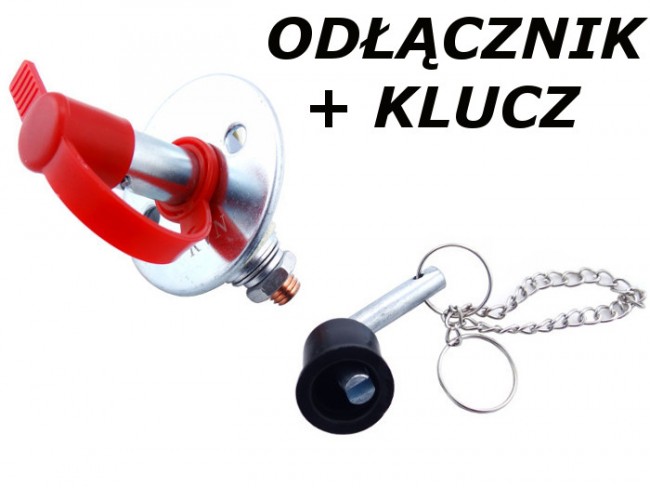

Nie ma nic prostszego i lepszego - włącznik masy potocznie zwany hebel :ok
Ten jest z kluczykiem, co może stanowić dodatkowe zabezpieczenie przed kradzieżą ;)
Koszt 18 złociszy :wyszczerzony:
Montaż banalnie prosty - 3 otwory i gotowe :-P

Myślałem o takim odłączniku ale też myślałem że producent gdzieś podobne cudo zabudował na wypadek szybkiego rozłączenia.

Banan napisał/a:
Nawet taki kupiłem, ale mam obiekcje czy nie za delikatny .

OMEGA napisał/a:
Niestety, niewiele z naszych kamperków ma je montowane seryjnie :(
zbyszekwoj napisał/a:
Zbyszku, to są wyłączniki z pojazdów ciężarowych, muszą mieć więc odpowiedni amperaż :spoko
Spokojnie montuj :ok

Dzisiaj montowałem ten odłącznik o którym koledzy wspominali kilka postów wcześniej ,
i co ciekawe ,
kiedy odłączyłem klemę z masy to radio cały czas grało i świeciło światło w kabinie , kiedy włączyłem światła mijania radio gasło a światła ledwo świeciły ,
po wyłączeniu świateł mijania radio ponownie grało i to wszystko przy zdjętej klemie,
nawet nie musiałem ponownie kodować .
Zakładanie odłącznika zajęło mi ok 2 godziny , prądu do radia nie brakowało, nawet zdjąłem klemę z aku zabudowy nic się nie zmieniło bo pomyślałem może radio tam jest podpięte.
Próbowałem przekręcić rozrusznikiem ze zdjętą masą , zachowywał się tak jak jest rozładowany akumulator tz. cos stukało ale nie przekręcił .
Kto może mi powiedzieć skąd brało radio prąd ???????? :(

OMEGA napisał/a:
Masz solar?

Jak zdjąłeś masę z zabudowy i hebel jest na masie akumulatora rozruchowego, to może sam hebel przewodzić niewielki prąd. Może być najzwyczajniej uszkodzony. Zdejmij klemę masową z rozruchowego i wtedy sprawdź. Zostaje jeszcze jedna opcja, masz dwa rozruchowe pod siedzeniem. Tyle że, pewnie byś go zobaczył przy montażu hebla ;) Sprawdź jeszcze czy nie idzie jakiś dodatkowy przewód do klemy masowej na aku rozruchowym. Jeśli idzie, musisz go dać za heblem. Nie kręć rozrusznikiem na wyłączonym heblu, masa pójdzie przez jakąś cienką elektrykę i spalisz kampera!

Z aku zabudowy - odłącz, to się przekonasz. Najpierw odłącz solar, bo regulator nie lubi pracy bez aku.
