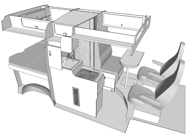

takie znalazlem
https://3dwarehouse.sketchup.com/model/441cc22f-8e7f-4cf9-9cbf-eadde893f1ca/Poessl-Roadcamp-R
taki ladny model
tu wątek autora modelu....
https://www.kastenwagenfo...d-modell.31622/
w sumie swietne bo ma 3d tethforda, trume.. piec, umywalke, prysznic... a propos... mozna kupic taki prysznic? kusi mnie to rozwiazanie...
