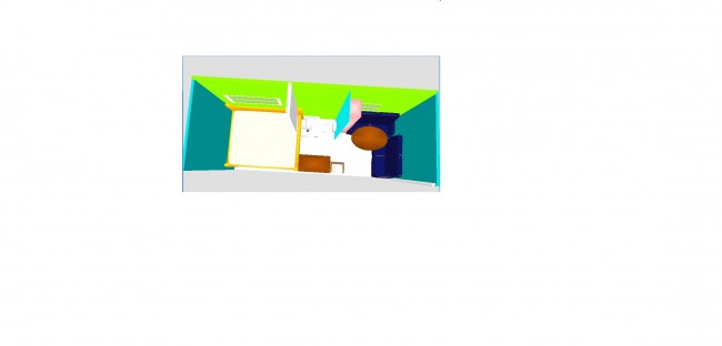

Projekt kampera na obrazku poniżej.

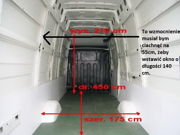

2.Tolo61 sprzedaje okna, które chciałbym przygarnąć, problem jest natomiast 1 dość poważny, okna są bardzo długie 145cm na 55cm otwór montażowy, i musiał bym ciąć wzmocnienie pionowe, zaznaczam na zdjęciu poniżej. Czy takie rzeczy się robi, i czy jest to bezpieczne, tzn. nie wpłynie na sztywność konstrukcji? I jak się mają zewnętrzne przetłoczenia blachy, czy uzupełnia się nie równości jakąś masą, uszczelką, w iveco ciężko o tak duży kawałek blachy bez przetłoczeń.
3.Izolacja pianą jest łatwiejsza na pewno i bardziej skuteczna, problem dla mnie to brak dostępu do tego co pod pianą, co jak blacha zacznie korodować, czy oblanie wszystkiego pianą, nie robi dużych komplikacji w dalszej budowie.
Zaleta piany to podobno zamknięcie całej konstrukcji, ale jak to się ma do wycinania okien, jak piana jest już położona, robienia dziur na kable, kominy, wyloty itd.

A co do wręg, to ja bym tego, we wskazanym przez ciebie miejscu, nie ciął.
Zdecydowanie!

Ja myślę, że jeżeli zmieścisz okno między poziomymi wzmocnieniami to nie osłabi to zbytnio konstrukcji

o czym tu mowa ? Przecież IVECO jest na ramie ...możesz wycinać co i gdzie chcesz ...karoseria na ramie to nie jest konstrukcja samonośna auta :spoko

Cytuje ...o czym tu mowa ? Przecież IVECO jest na ramie ...możesz wycinać co i gdzie chcesz ...karoseria na ramie to nie jest konstrukcja samonośna auta :spoko
Może nie samonośna ,,,ale też konstrukcja która wymaga pewnego przemyślenia,,,

Na dole załączam zdjęcia bazy, co do szerokości na wys. 145 cm jest ok 165 cm, natomiast na 200 cm czyli około 10 cm od sufitu jest 130 cm.

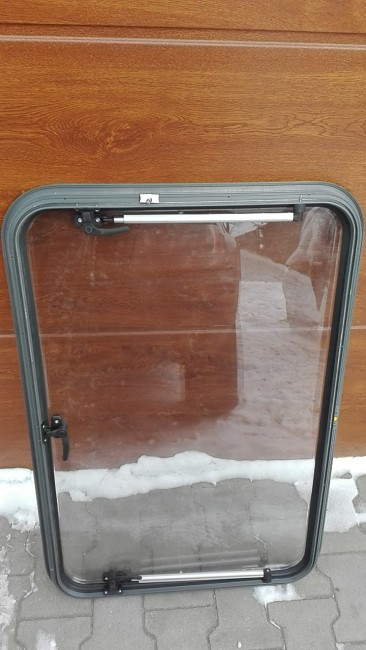

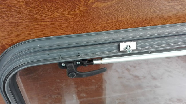

Teraz kilka pytań, poniżej wstawiam zdjęcia okien jakie mogę zakupić, dometic s7, mocowane od wewnątrz na jakiegoś rodzaju blaszki, zdjęcie od Duni.pl, okno nie ma ramy wewnętrznej.
Czy miał ktoś z czymś takim do czynienia, czy to działa, czy może iść w okna s4?
Dodam, że na rolecie i moskitierze nie do końca mi zależy, można dorobić/dokupić.
