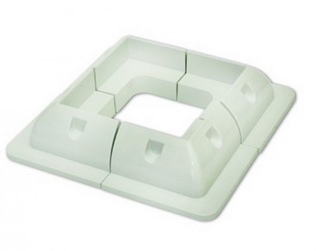

Czym najskuteczniej przykleić te narożniki do dachu?
Czy wystarczą same narożniki do paneli o długości ok. 160cm? Czy konieczne byłoby dołożenie czegoś po środku?
Plik ściągnięto 4 raz(y) 22,8 KB
Artur
Turok
Twój sprzęt: Obecnie brak
Dołączył: 03 Wrz 2017
Piwa: 22/20
Wysłany: 2019-08-10, 09:55
Artur.Dell napisał/a:
Ja kleiłem na taki zestaw:
Aktywator powierzchni Sika Aktivator PRO
Podkład gruntujący Sika Primer 206G+P
Klej Sikaflex 252 biały
Na środek nic nie dawałem - trzyma jak cholera:)
W razie co mam gdzieś instrukcję jak dokładnie kleić takim zestawem, więc w razi co pisz to zeskanuję i podeślę:)
Zerknij na mój wątek z remontu jest tam parę fotek z montażu solarów: LINK
Turok, jeśli to nie kłopot to poproszę o skan.
Znalazłem nawet w sieci tam gdzie kupowałem:
-Zmatowienie elementu mocującego i miejsca klejenia tego elementu
Produkt: włóknina ścierna drobna.
Cel: uzyskanie delikatnie zmatowionej powierzchni przeznaczonej do klejenia.
Instrukcja stosowania: przetrzyj włókniną ścierną dolną powierzchnię elementu mocującego oraz jego miejsce mocowania. Dla poprawienia estetyki wykonania użyj taśmy papierowej do oklejenia miejsca mocowania.
-Aktywacja powierzchni klejenia
Produkt: Sika® Aktivator PRO
Cel: Oczyszczenie i aktywowanie różnych typów powierzchni.
Instrukcja stosowania: nasącz niepylące czyściwo odpowiednią ilością preparatu Sika® Aktivator PRO i jednym płynnym ruchem rozprowadź na powierzchni. Sika® Aktivator PRO rozprowadzaj przesuwając szmatkę w jednym kierunku po całym obszarze klejenia. Czas odparowania 3 min.
-Gruntowanie powierzchni klejenia
Produkt: Sika® Primer 206 G+P (kolor czarny).
Cel: Zapewnienie silnego i trwałego łączenia różnych typów powierzchni.
Instrukcja stosowania: na wcześniej zabezpieczone taśmą papierową miejsce klejenia nałóż cienką, jednorodną warstwę środka Sika® Primer 206G+P. To samo zrób na dolnej powierzchni elementu mocującego. Używaj aplikatora w formie gąbki. Czas schnięcia Sika® Primer-206 G+P 10 minut.
-Klejenie elementów mocujących
Nakładanie kleju: wyciśnij odpowiednią ilość kleju Sikaflex 252 na element mocujący lub drugą powierzchnię (wciąż zabezpieczoną taśmą papierową). Dociśnij element mocujący do klejonej powierzchni w czasie nie dłuższym niż 30 minut od nałożenia ścieżki kleju. Ewentualny nadmiar kleju usuń zaraz po dociśnięciu klejonych elementów. Usuń zabezpieczającą taśmę papierową.
A TU masz linka gdzie kupowałem - tam jeszcze w zestawie jest włóknina i gabeczka

michałp napisał/a:
trzyma się mocno i nic nie świszczy.
Nawiązując do postu z dnia 21.01.2019r. powiedz mi proszę jakie wymiary maję te Twoje panele.
Ja chcę zamontować panele o wymiarach 1650x992mm i zastanawiam się czy wystarczą same narożniki, czy też lepiej byłoby na długości dołożyć jeszcze jakieś wsporniki.
Artur

Turok napisał/a:
A może zamiast tych trzech składników zastosować Siroflex Grip & Grab
https://www.noxan.pl/skle...-grip-grab.html
Artur
michałp napisał/a:
Przepatrzyłem sporo ofert, sam sobie montując solar. Na tej aukcji masz i narożniki i wsporniki po środku. Chyba warto, ja osobiście nie znalazłem takiego zestawu taniej. https://allegro.pl/oferta/elementy-montazowe-panel-solarny-pv-kamper-8270197096
Ten element na kable dostałem inny, bardziej obły, większy.
Swój solar kupiłem w mniejszym rozmiarze, 160W, 1485x670x35, elementy wyłącznie na kleju Sika 252. Przejechałem jakieś 700km, ostatnio pod niezły wiatr i wszystko trzyma się jak należy.
Mam nadzieję, że z czasem nie odpadnie.
Ciekawa oferta , ja kleiłem na Dekalin M5 - trzymało zacnie.(Piszę trzymało bo jak wiesz z innych postów byłem zmuszony zdemontować to elastyczne chińskie g..no a trochę się namęczyłem).

Nadal brakuje przelotki na kable, a to kolejne prawie 50 zł.
Kawałek wprawdzie dobrego plastiku, ale wg mnie okropnie drogo. :(
