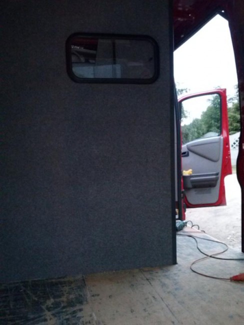

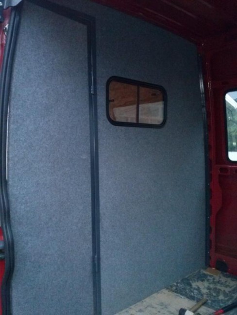

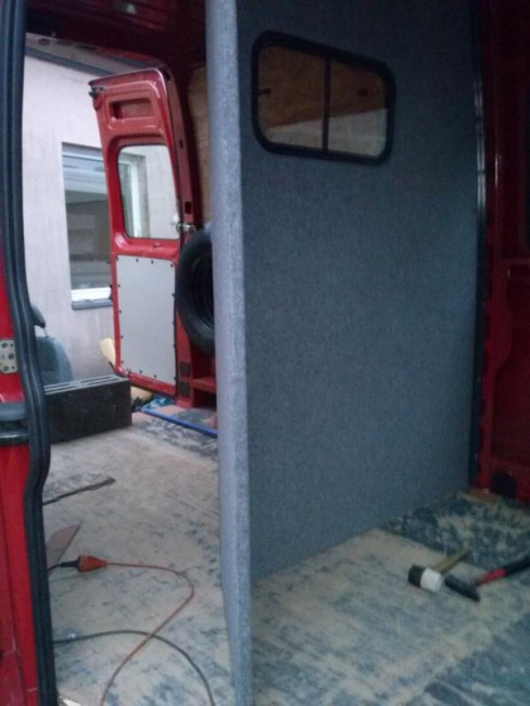

No ja też sie nad tym właśnie zastanawiam. Wymyśliłem sobie auto w taki sposób, że będzie wyraźny podział na część dzienną (gdzie chciałbym mieć mnóstwo pełnowymiarowych okien) oraz część do spania (gdzie może ich w ogóle nie być, dzięki czemu ma być ciemniej i cieplej).
Ja właśnie tak zrobiłem i jestem bardzo zadowolony. W moim przypadku otwierana ściana dzieląca część sypialną od dziennej jest strzałem w dziesiątkę. Jak Iwonka rano smacznie śpi ja już delektuje się poranną kawą. Co prawda mam z tyłu okna w drzwiach tylnych, ale gdyby ich nie było nie rozpaczał bym.
Pozdrawiamy
Iwonka & Tadeusz
Noclegi w Polsce

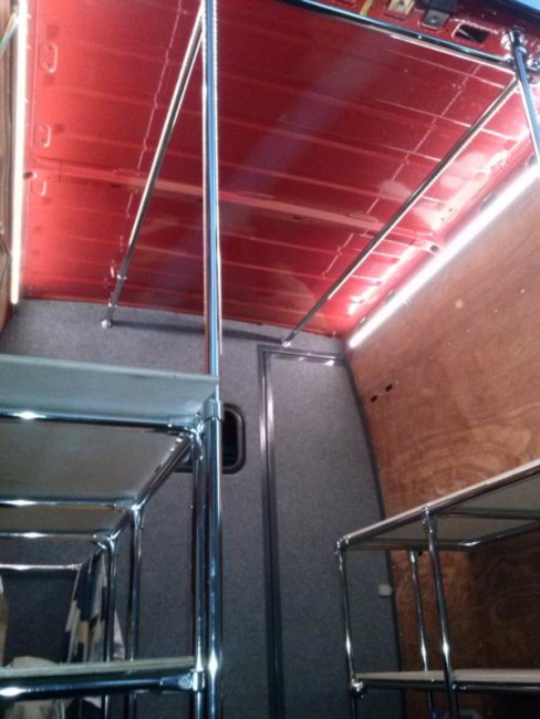

Viper napisał/a:
Dasz się przekonać na wstawienie jakiejś fotki, jak to wygląda?
Viper
Twój sprzęt: Master 2,8 TD
Nazwa załogi: Viper
Dołączył: 18 Maj 2011
Piwa: 2/10
Wysłany: 2017-04-10, 07:00
koder napisał/a:
Proszę bardzo, fotki z samego początku prac.
Plik ściągnięto 22 raz(y) 110,78 KB
Plik ściągnięto 20 raz(y) 83,28 KB
Plik ściągnięto 23 raz(y) 91,83 KB
Plik ściągnięto 23 raz(y) 88,04 KB
Pozdrawiamy
Iwonka & Tadeusz
Noclegi w Polsce
