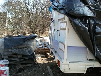

:idea W kamperkach fabrycznie kratki wentylacyjne są na dole i na górze ścianki na zewnątrz. Oczywiście w tym miejscu gdzie jest lodówka.
Moim skromnym zdaniem, jeżeli chcesz wykonać taką kratkę od spodu to zepsujesz cyrkulację powietrza.
Chyba że twoja lodówka nie jest na gaz. :idea
