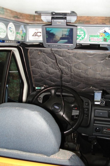

Miałem podobny dylemat - jednak zdecydowałem się na wariant "przewodowy". Zakupiłem kamerkę z ekranowanym kablem i telewizor - monitor podsufitowy LCD z wyświetlaczem TFT. Dane techniczne: częstotliwość odbioru VHF-L 49,75-160,25MHz; VHF-H 168,25-464,25MHz; UHF 471-863,25MH. Tuner TV: PAL (B/G/H, D/K, I) NTSC. System dźwięku B/G, DK. Ekran: kolorowy 7", trzy możliwości oglądania (do wyboru) 16:9, 16:9-L, 4:3. Zasilanie 12V DC, napięcie wyjściowe audio 200mV. Pilot. Automatyczne szukanie stacji telewizyjnej, automatyczne programowanie (255 kanałów), funkcja podłączenia kamery "cofania", automatyczne przełączanie na kamerę, zegar, kalendarz, gry, automatyczne wyłączanie (do 180min.). Wbudowane dwie lampki nocne po obu stronach telewizora + włącznik. Podłączenia: wejście na antenę zewnętrzną, zasilanie DC z gniazda zapalniczki lub zasilacza, 1 x audio/2 x video (3 x chinch). Pobór mocy 10W. Wymiary [cm] 20 x 17 x 3,5 (po zamknięciu). Waga 760g.
Telewizorek ma zamykaną pokrywę i można go w miarę dyskretnie "schować" (pod "sufitem" kabiny kierowcy) - zamontowałem monitor tak, by jednocześnie był lusterkiem wstecznym, a także służył do "doraźnego" oglądania tv, np. transmisji meczu podczas postoju na trasie przy współpracy z anteną i tunerem tv sat..
| Plik ściągnięto 121 raz(y) 125,77 KB |
