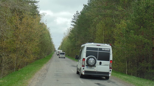

uchwyt od rav4 , śruby pasują

Jesteś pewien że od rawki?? mnie pokazuje rozstaw śrub w RAV4 114,3mm a Jumper ma 118 mm.
Właśnie o takie mocowanie jak wkleiłeś na fotce mi chodzi, tylko jak to wygląda od środka, tzn jak wzmocnione są drzwi??

tak tak , rozstaw jest inny ale tolerancja otworu jest na tyle, że 3 śruby z uchwytu ładnie wchodzą w otwory w feldze ...
co do wzmocnień , górne śruby załapują dolna ramę ewentualnego okna czyli śruby przechodzą przez dwie blachy , ja dałem jeszcze wspornik między śrubami i go przykleiłem na sikę ...
dolne otwory uchwytu niestety totalnie w powietrzu , trzeba robić dystans w drzwiach koło 11 cm by długie śruby załapały też wewnętrzną blachę drzwi , też wspornik wzdłuż na klej i jest gitara :)

w pokazywanym przykładzie koło powiesiłem już na popękanych drzwiach i wcale nie są uszkodzone przy zawiasach ale mniej więcej w połowie wysokości na przetłoczeniach z prawej przy łączenie drzwi z prawymi , jakiś centymetr pęknięcia poszycia .... obserwuję to auto , nawet jutro będzie u mnie na kanale , więc popatrzę co się dzieje , po założeniu koła fura zaliczyła już 3000 km ...
czas pokaże .
będę taki sam uchwyt montował u siebie w iveco , będę ...jak znajdę kiedyś na to czas :szeroki_usmiech

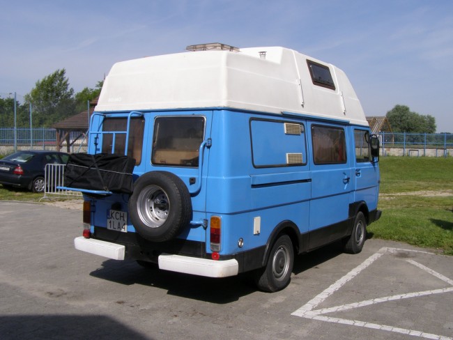

Ja mam wieszak koła przyspawany do zawiasów , nie ma styczności z drzwiami , otwiera się razem z nimi. Silny jak cholera ,jeśli trzeba wyjść na dach to wychodzę po nim.
