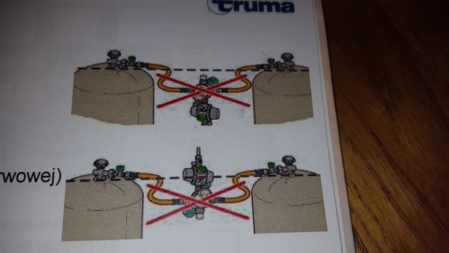

przede wszystkim jaki masz ten MonoControl CS, pionowy czy poziomy ,często są źle zamontowane i w tedy dzieją się cuda , :-/ ,,przeczytaj na urządzeniu z którego roku jest jak jest starsze jak 5 lat ,,,,na złom albo do rowu i podpal i kup sobie nowy :bigok
pozdrawiam :bigok :bigok :bigok
Plik ściągnięto 29 raz(y) 67,14 KB

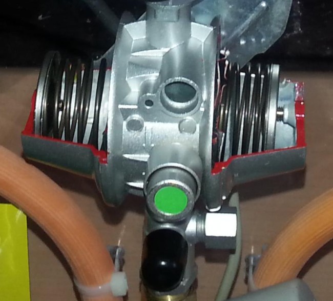

tym bardziej z serii cs ,,kulka jest delikatna na specjalnym łożu
fotka poglądowa przekroju ,,,,duo ,,,,oczywiście dla potomnych :bigok :bigok
Plik ściągnięto 31 raz(y) 76,79 KB

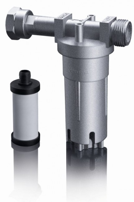

Aby pozbyć się kłopotów wynikających ze złej jakości gazu warto jest wpiąć w instalację gazową pomiędzy butlę a reduktor ciśnienia filtr gazu truma.
Filtr zabezpiecza reduktor gazu jak i instalację przed zanieczyszczeniami znajdującymi sie w butlach gazowych.Wymienny wkład
Plik ściągnięto 28 raz(y) 103,37 KB

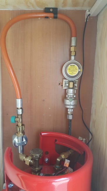

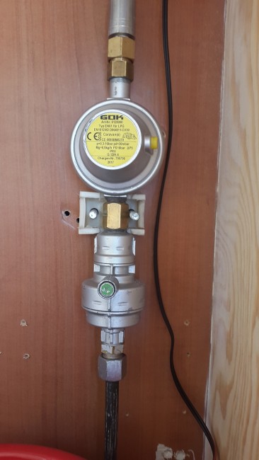

Usunięcie oleju okazało się niemożliwe ale problem rozwiązałem w następujący sposób.
Odciąłem i wyrzuciłem regulator ciśnienia, odcięty czujnik zderzeniowy dałem do tokarza, który przetoczył i nagwintował jego górną część. Oczywiście aby uniknąć dostania się opiłków do środka podczas odcinania włączony był odsysacz ( odkurzacz warsztatowy ) a przed toczeniem otwór został zaślepiony i zaklejony. Tokarz wykonał też mufkę z odpowiednim lewym i prawym gwintem wewnętrznym. Mufką tą połączyłem nowo zakupiony regulator ciśnienia z czujnikiem zderzeniowym. Połączenie zostało tak wykonane, że uszczelnione jest baryłką fi 8 mm z samochodowych instalacji LPG a dodatkowo pastą uszczelniającą. Aby ustrzec się ponownego zaolejenia układu dodatkowo zastosowałem, tani i łatwo osiągalny, filtr gazu stosowany w instalacjach LPG wózków widłowych. Po zmontowaniu całości przeprowadzone zostało 48 godz. badanie szczelności z pozytywnym wynikiem.
Nowy zestaw
Plik ściągnięto 27 raz(y) 602,15 KB
Całość z filtrem
Plik ściągnięto 39 raz(y) 193,08 KB

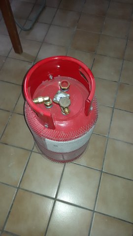

Butlę mam mam prawie nową, kupioną w 2015r, jest zamontowana na stałe
Interesuje mnie gdzie i za ile kupiłeś tą butlę do LPG?

Wysłany: 2017-05-30, 22:17
Już sam znalazłem odpowiedź :)
http://gzwm.com.pl/30/zbiorniki-do-campingow.html
