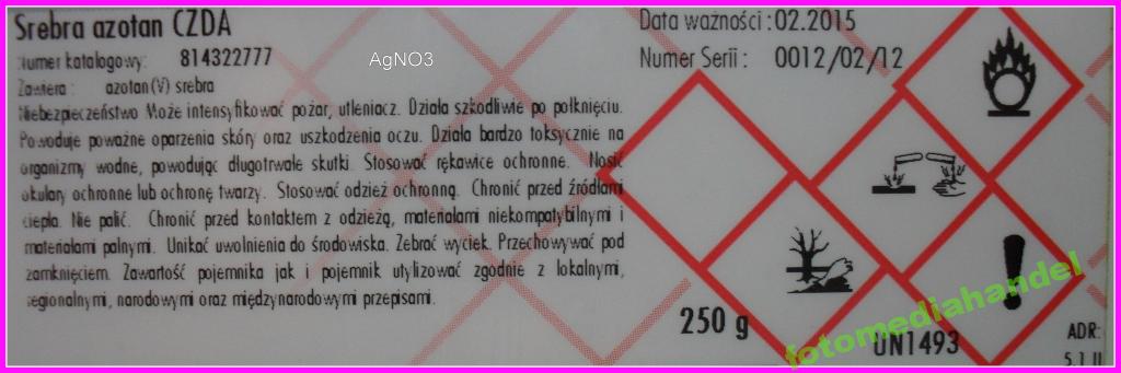

| dulare napisał/a: | To ja pokuszę się o napisanie krótkiej instrukcji:
Zakładając że 5 g azotanu srebra daje 300 porcji na 100 litrów wody, możemy zrobić tak:
5 g azotanu srebra rozpuszczamy w 300 ml wody demineralizowanej. Zabieramy ze sobą do kampera butelkę (ciemną) z tym roztworem i strzykawkę. 1 ml tego roztworu będzie "oczyszczał" 100 litrów wody.
Jeśli gdzieś się pomyliłem, proszę krzyczeć
Druga możliwość:
Dokładnie mieszamy 300 g cukru pudru z 5 g azotanu srebra. Pakujemy do ciemnego pojemnika i wsypujemy 1g podczas tankowania 100 litrów wody. Jedna łyżeczka kuchenna to około 4 gramy, trzeba by więc wymyślić lepszy sposób dawkowania albo bardziej "rozcieńczyć" |
| chemik napisał/a: | Sposób dawkowania w roztworze jest lepszy, bo jest pewność dostarczenia do zbiornika srebra. Ilości się zgadzają. W przypadku substancji stałych jest szansa dokładnego niewymieszania się substancji.
I tak za niewielkie pieniążki mam y to, co trzeba.
Powodzenia w mieszaniu! |
| krzlac napisał/a: | | Czy to bezpieczne? |
| chemik napisał/a: | jak najbardziej , właśnie to jest to.
I proszę nie przejmować się datą ważności. To jest informacja dla użytkowników w laboratoriach o tym, że do tego czasu producent gwarantuje czystość i skład. Azotan przechowywany długo i na świetle rozkłada się do metalicznego srebra. Ale to nie szkodzi do takich zastosowań.
Przedawkowanie minimalne - niczym. Jakby było tego bardzo dużo, to czarny język!
Dawka śmiertelna dla człowieka około 80 g spożyte dojelitowo.
W ilościach, o których tu mówimy - nie ma niebezpieczeństwa. |
