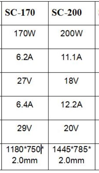

Zastanawiam się nad wyborem elastycznego panela solarnego.
Załączam zdjęcie z parametrami panela 170 i 200W.
Mają odpowiednio maksymalny prąd 6.2 i 11.1A, a max. napięcie 27V i 18V.
Zastanawiam się czy w naszych warunkach lepiej nie spisze się panel o mniejszej mocy ale wyższym napięciu czyli teoretycznie powinien lepiej sprawować się przy zachmurzonym niebie oddając moc przez dłuższy okres czasu podczas dnia niż panel, który szybciej naładuje akumulator ale będzie prędzej rozładowany, gdyż późna pora dnia i/lub zachmurzenie znacznie wcześniej zakończą ładowanie.
Mam regulator MPP 250W, akumulator 100Ah + doładowywanie akumulatora rozruchowego.
Jakie są Wasze doświadczenia?
Plik ściągnięto 3663 raz(y) 34,81 KB

panel o mniejszej mocy ale wyższym napięciu ... teoretycznie powinien lepiej
Tak ja bym obstawiał...

Jeżeli masz "prawdziwe" MPPT to one lepiej pracuja dla paneli wysokonapięciowych to ten 170W wydaje się lepszy a najlepiej takie dwa spięte w szereg :idea:
Jak jeden panel to niema to większego znaczenia, ja bym dał ten 200W to i tak wyjdzie podobnie.

Nie mam miejsca na 2 panele. W takim razie lepiej wziąć ten 170W, który generuje wyższe napięcie?

Regulator owszem niezły. Jak jeden panel to ja bym szedł w panel 250-300W na ok 30-50V - najwięcej się wyciągnie.

Pomierzyłem dokładniej dach i zauważyłem, że wejdą mi 2 panele po 100W o długości 1050mm.
W rachubę wchodzą tylko panele elastyczne co ogranicza mocno wybór. Nie znalazłem paneli flex o mocach 200-250W i napięciu powyżej 20V.
Przy połączeniu szeregowym 2 paneli 100W będę miał max 35V/5,75A. Myślę, że masz rację i kierunek wyższego napięcia ma podwójną korzyść - lepsze ładowanie przy gorszym oświetleniu i mniejszy przekrój przewodów z dachu.

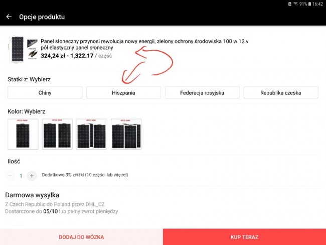

Dzięki, chwilę przed Twoim postem zamówiłem chyba takie same z dostawą z Czech. Wygląda na to samo aczkolwiek przy Twoich podają trochę większy max prąd pod obciążeniem ale nie podają napięcia przy max mocy. Wyszło mi 150,67€ z wysyłką.
Nie wiesz czy jest jakiś sposób filtrowania na Ali po krajach wysyłki?
https://pl.aliexpress.com/item/Solar-panel-brings-a-revolution-of-new-energy-green-environmental-protection-100-w-12-v-half/32808680319.html?spm=a2g0s.9042311.0.0.73165c0fOIPjua
Ostatnio zmieniony przez bosiarz 2019-04-25, 23:06, w całości zmieniany 1 raz
Piwa: 475/981
Wysłany: 2019-04-25, 15:45
Jest sposób, o ile jest taka możliwość. Ale tylko gdy to dotyczy danego towaru lub gdy czegoś szukasz np panel solarny i wtedy fitr wysyłka z. Itd.
Często wtedy cena lekko równie gdy wybieramy UE, ale dostawa bywa szybka.
Zbyt duże filtrowanie czyli dodawanie parametrów czasem nie działa.
Do tego przez aplikację bywa taniej niż przez stronę www
Plik ściągnięto 14 raz(y) 55,62 KB

można wybrać na Twojej aukcji z Hiszpanii wtedy 167.40 - wtedy unikamy podatku i cła bo wysyłka UE. :wyszczerzony:
