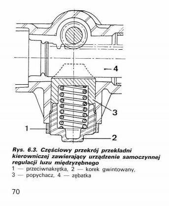

Da się czymś pokręcić żeby skasować lub zmniejszyć luz na przekładni kierowniczej ?
W książce jest tylko przekrój. Może sprężyna jest do wymiany lub trzeba to bardziej wkręcić ?
Nie chce nic ruszać puki się nie upewnię ;)

Oczywiście luzujesz kontrę 1. i dokręcasz 2. aby nie za ciasno bo na środku listwa zazwyczaj jest najbardziej zużyta a na końcach prawie wcale ,
Przede wszystkim rozkręć i wyjmij element 3. w celu sprawdzenia czy nie zapieczony, sprężana cała i zdrowa.

Masz to z boku , dociska listwę do zębatki którą kręcisz kierownicą.
Przykładowy rysunek. są rożne rozwiązania
Oczywiście sprawdziłeś że to nie luz na: krzyżakach kolumny , drążkach czy też końcówkach drążka.

Irytujące stukanie jest w środku przekładni chociaż luzu chyba nie ma bo lewe koło reaguje od razu. Prawego nie widziałem ;)
Drążki też ruszałem przez koła na podnośniku i nic nie stuka i nie ma luzu. Sama przekładnia też się nie rusza . To chyba coś w środku.
Wygląda ze regulacja jest od strony grodzi. Tam nie ma dostępu bez wyjmowania całości chociaż widać jakieś wystające śruby. Tyko one trzymają chyba jakiś dekiel.
