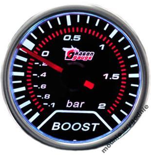

Montaż wskaznika doładowania turbiny doradzał mi także SlwekEwa.
A że doświadczonych kolegów warto słuchać...zapewne taki zainstaluje..:)
Jeżeli masz zainstalowany taki czujnik podeslij mi prosze nazwę i producenta.

dajcie fotkę która to śrubka ??

Wskaznik doładowania:
Szukając czegoś prostego znalazłem taki:
https://www.fotosik.pl/zdjecie/1f9e834dd2dfebe5

okonek napisał/a:
Zamówiłem taki:
Link

Ja kupiłem jeszcze tańszy , choć podobny, dałem coś ok 70 z przesyłką .
Napisz jak u ciebie pompuje bo temat ciekawy.

Witam pytanko - czujnik doładowania gdzie i jak go podłączyć , czy samemu da radę czy fachowiec ? dzięki pozdrawiam :lol:

niestety u mnie nie było żadnego wolnego króćca , u ciebie też na pewno nie ma :-/
zdejmij wąż dolotowy do kolektora , nawierć w kolektorze dziurkę fi5 , nagwintuj gwintownikiem M6, przez dziure po zdjętej rurze usuń opiłki aluminium, wkręć nypel z zestawu lub dokup w jakiejś agromie , załóż wężyk , przeciągnij go do kabiny( koło liki gazu lub w prawo koło kabli ) podłaącz do wskażnika i ciesz się wskazaniem.
ja podłączyłem jeszcze podświetlanie , wziąłem z zasilania zegarka . dziure fi 51 wywierciłem koło dżwigni biegów na takim małym wypłaszczeniu - bardzo fajne miejsce

leszekk napisał/a:
Podjedź do jakiegoś serwisu co montują LPG i zrobią Ci króciec od ręki. Jak nie masz gazowników, to daj trójnik od spryskiwaczy w przewód sterowania przyspieszaczem w pompie paliwa. To ten przewód, co idzie z kolektora do pompy. Na połączeniach wymagane opaski zaciskowe.
