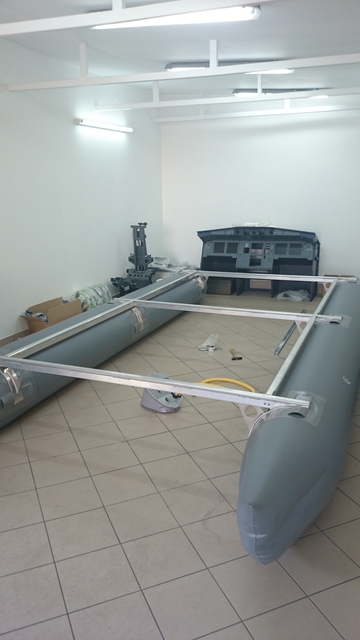

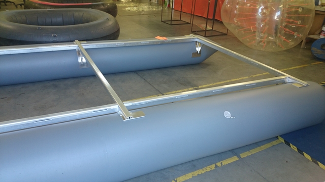

Pasowanie ramy do pływaków , zanim wgrzane będą uchwyty
Plik ściągnięto 9762 raz(y) 170,88 KB

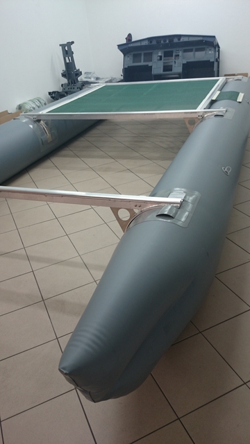

Konstrukcja zmontowana próbnie już u mnie ....... wszystko pasuje idealnie
Plik ściągnięto 9762 raz(y) 153,73 KB

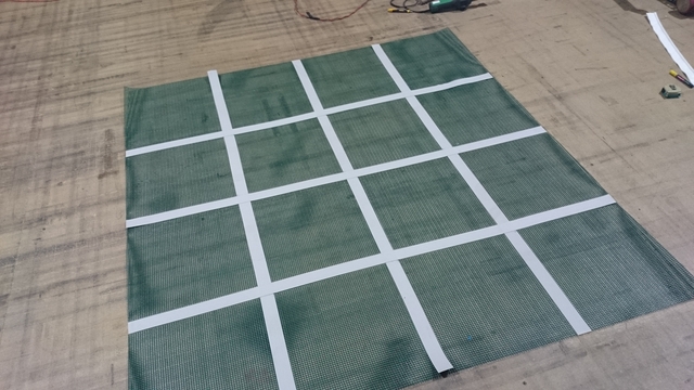

Batut podłogi w fazie produkcyjnej
Plik ściągnięto 9762 raz(y) 197,75 KB

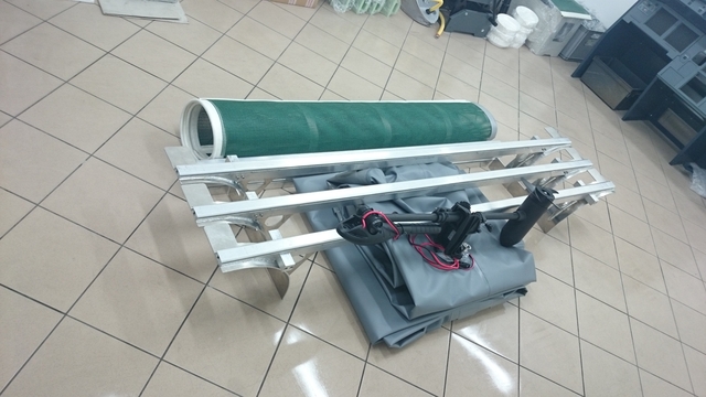

Po złożeniu została tego taka mała kupka ........ cdn
Plik ściągnięto 9762 raz(y) 185,39 KB
