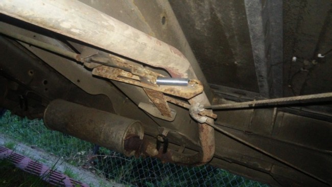

Czy ktoś może wie jaka powinna być sprężyna do hamulca ręcznego w Fiacie Ducato 1988r. Pękła mi ta sprężyna i pozostały jedynie szczątki. Korektor znajduje się pod samochodem tak po środku.

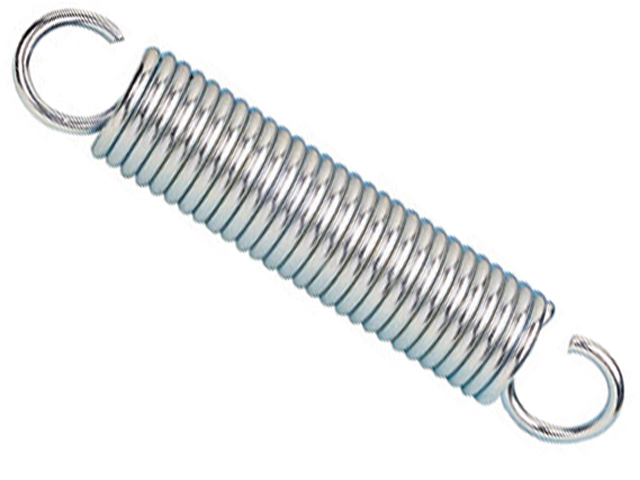

To ja sobie sam odpowiem i dla potomności tez się przyda.
Siedzi tam sprężyna z drutu 1.5mm o średnicy 16mm i długości 60mm (wg. tego co pozostało).
Ja założyłem 1.5x14x75 taką miałem 60 będzie bardziej napięta.

Wysłany: 2017-07-23, 19:25   Re: Sprężyna Korektora siły hamowania Fiat Ducato 1988r.
dziwaczek napisał/a:
Czy ktoś może wie jaka powinna być sprężyna do korektora siły hamowania w Fiacie Ducato 1988r. Pękła mi ta sprężyna i pozostały jedynie szczątki. Korektor znajduje się pod samochodem tak po środku.
Zastanawiałem się o jaką sprężynę chodzi :roll:
To jest dźwignia recznego, a nie korektor hamowania :haha:

Wysłany: 2017-07-23, 19:33   Re: Sprężyna Korektora siły hamowania Fiat Ducato 1988r.
Gewehr napisał/a:
przed chwila poprawiłem - też mi tak wyszło korektor jest dalej przy belce tylnej :gwm
