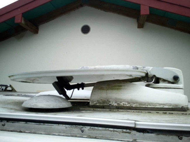

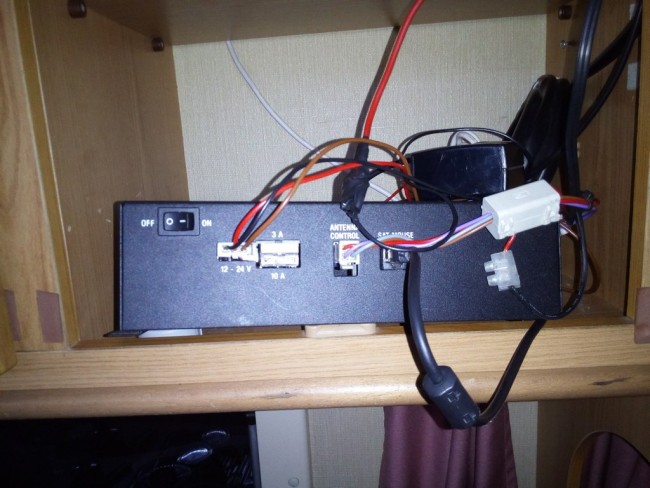

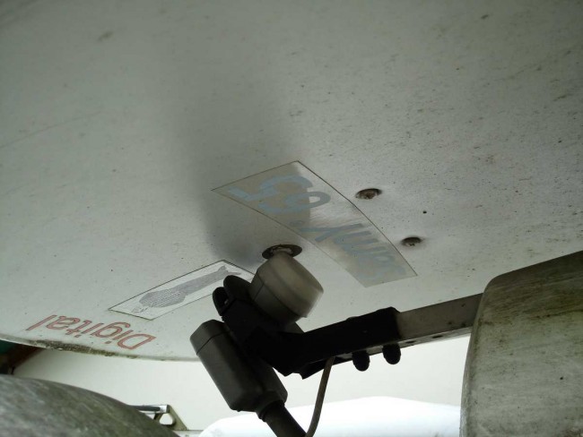

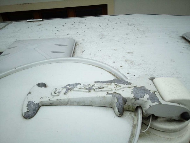

Czy ktoś wie jak to uruchomić tj. antena sat SAMY 65 Digital?? Nie mam instrukcji, poprzedni właściciel twierdzi ze nie działa i że wywala bezpieczniki (minie wywaliło ale są za duże)?

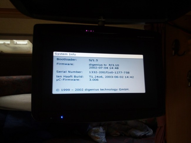

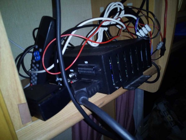

Spiołem ten cały sprzęt, nawet mi raz coś się na monitorze pokazało jakby kanały, ale antena nie reaguje nie rusza sie w ogóle? na tej małej myszce raz coś się wyświetliło jakieś C002 - chyba, potem były takie dwie kreski - teraz w ogóle nic nie działa?
Może ktoś ma doświadczenie z tymi antenami i coś podpowie jak to diabestwo uruchomić.
Próbowałem antenę ruszyć ręcznie (delikatnie) ale jest zablokowana

To jest bliźniaczy model do nowszej oyster digital lecz podzespoły inne trochę. Jeżeli wyskakuje error to sprawdź czujniki krańcowe w części gdzie są silniki no i w ogóle okablowanie.

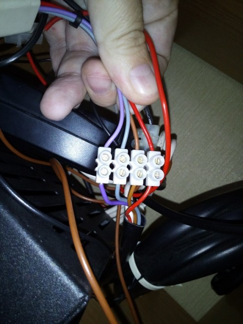

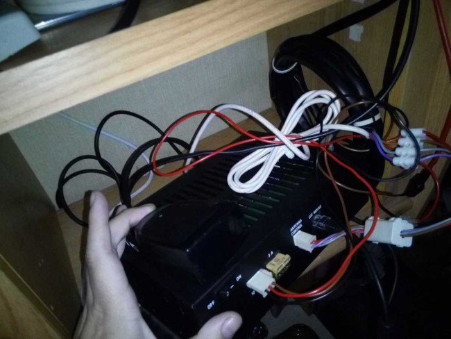

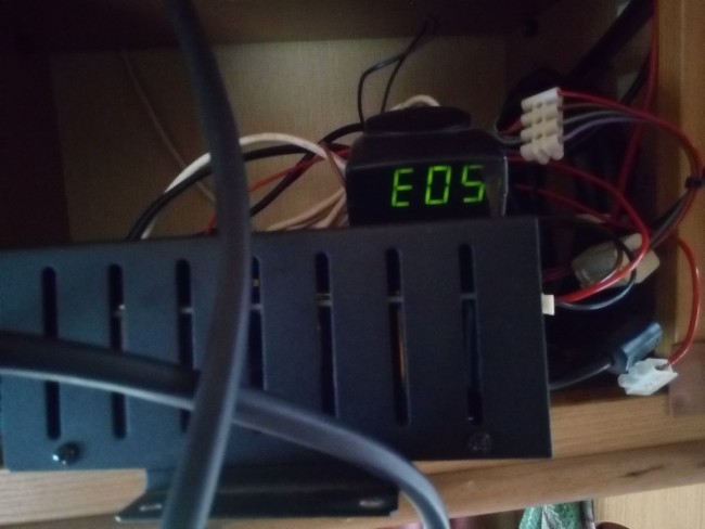

No owszem występuje błąd E05, dekoder chodzi ale antena nie reaguje.
Chyba muszę przedzwonić przewody - ktoś wie czy jest podawane bezpośrednio o 12V na silniki? Bo jak tak to można zrobić sterowanie manualne - tak mniemam.

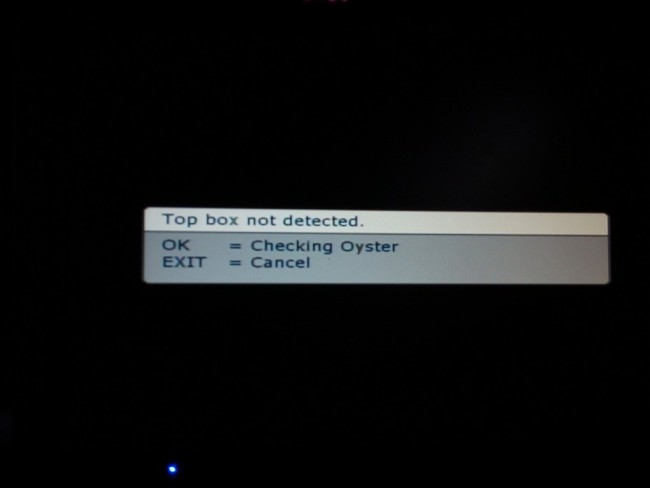

no znalazłem co to jest za błąd - cytuję
E05/E06 "Top box does not respond after the switch- on or does not react to
commands" - brak komunikacji reakcji między anteną a sterownikiem (chyba to ten Top box)
Przyczyna "Is the red (10Amp.) fuse OK? Are all the respond after the switch- cables correctly inserted? Bezpiecznik jest dobry, kable są wpięte - sprawdzę czy jest przejście ale muszę zdjąć antenę - przy okazji.

W antenie nie ma układów scalonych poza dwoma serwomotorami i 2 wyłącznikami krańcowymi. Anteną można także sterować manualnie z pilota. Do sprawdzenia przewody od anteny do sterownika, wyłączniki krańcowe i serwomotory. Elektronika rzadko się psuje. Antena sterowana jest przeważnie czteroma przewodami (po parze na każdy silnik). Sterownik zmienia biegunowość na zasilaniu silników w zależności w którą stronę ma się kręcić.

U mnie są cztery przewody, wczoraj to pomierzyłem:
czerwony - wychodzi że chyba masa
czerwony brązowy -12V
czerwony niebieski - nie pamiętam chyba 20V albo 12V
czerwony fioletowy 20V
miedzy niebieskim a fioletowym 8V?
Zdziwiło mnie to 20V zasilanie jest z 12V
Bez demontażu anteny się nie obęjdzie, jak ją zdejmę dam znać - jak uruchomię będzie manul na przyszłość dla innych :mikolaj

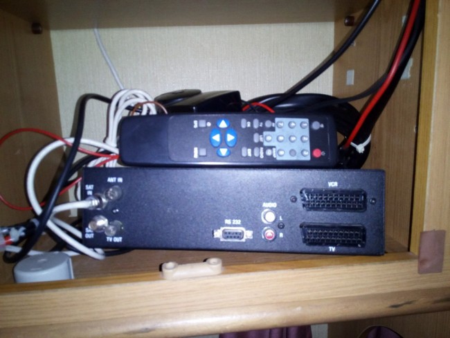

To sterowanie pilotem to był mój skrót myślowy - chodziło mi o wejście do menu sterowniko-tunera - opcja sterowania manualnego. Najprościej jest wykonanie sterowania sprawną anteną poprzez zestaw przekaźników z dołączonym bezprzewodowym pilotem http://allegro.pl/zdalne-...6694311907.html + dobry miernik poziomu sygnału. Ustawienie anteny trwa ok. minuty. Tuner jest już obojętny (Polsat, TNK, N-ka).

Bardzo fajne - jak jej nie podniosę to zrobię na czymś takim a pewno mnie to czeka bo w menu sterownika/tunera nie zalazłem opcji manual :-/

Tak czy inaczej zacznij od dekodera. A może ??????????????
MARZENKA i WIESIEK
dziwaczek
Nazwa załogi: dziwaczki
Dołączył: 30 Sie 2010
Piwa: 58/18
Skąd: Osowiec/Mazowieckie
Wysłany: 2017-09-27, 14:30
MAWI napisał/a:
Oczywiście od tego zacznę - jak nieruszy to będę grzebał dalej :spoko

Podłączyłem dekoder - nic to nie zmieniło. Zdejmę antenę i posprawdzam, podejrzewam że to krańcówka.
