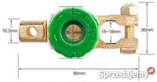

Mam pytanie czy włącznik taki jak na zdjęciu wpina się w + czy -

lepiej wpiąć w plus
alpo
Piwa: 475/981
Wysłany: 2017-10-17, 12:16
Chyba że w Syrence, to w minus. :mrgreen:
Generalnie by działał wsio ryba, zamyka obwód.
Ale w kamperze gdzie minus na masie to w plus. Choćby dla porządku.

A nie za mizerny Ci on?
I pytanie z mojej strony, mam na klemie minusowej taki wyłącznik jeszcze z PRLu o dźwięcznej nazwie Zygmunt. Nie wygodne to bo pod maską. Chciałbym zamontować w kabinie co by gdy młodzież w liczbie znacznej bujała mi w nocy kampem lub biegała po dachu muc odjechać bez wychodzenia na zewnątrz. Odłączam tego Zygmunta dla 1000 % pewności że mi coś prondu nie wyje z aku rozruchowego bo elektroblok już swój lata ma. I teraz jakie przekroje kabli zastosować i które przedłużać do kabiny + czy - ?
Piwa: 475/981
Wysłany: 2017-10-17, 16:52
Na takich malutkich wyłącznikach mam wiele drobnych rzeczy. np kamerki, wentylatorki czy wskaźnik poziomu wody. Są też podświetlane i na 12v i na 230. Na duperele się nadają

Ten wyłącznik to nie na klemy. Podłączyłem do zapalniczki na stałe rozdzielacz do podłączenia nawigacji, telefonu itd. Ponieważ po wyłączeniu zapłonu w tym obwodzie pro jest na stałe to postanowiłem za pomocą tego wyłącznika przerywać obwód. Do rozłączenia akumulatora mam coś takiego
Plik ściągnięto 2388 raz(y) 6,7 KB
