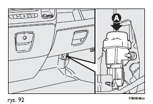

Witam wszystkich!!
PLS proszę o podpowiedź gdzie może znajdować się włącznik uderzeniowy/wstrząsowy w Fiacie Ducato z 2013??
Znajomi utknęli w Bułgarii...kamper po prostu stanął podczas jazdy:(...włącznika nie ma pod schowkiem od strony pasażera...
To pierwszy taki przypadek do tej pory a po różnych drogach autko już jeździło.
Jeśli ktoś ma jakiś pomysł będę bardzo wdzięczna!:)

ad. położenie czujnika
w nogach pasażera po prawej stronie, przy prawej nodze
....ale mogą być też inne przyczyny
Plik ściągnięto 3536 raz(y) 24,55 KB

Update....ano wlasnie pod schowkiem go nie ma....rozmawialam z serwisem i sie okazalo ze w kamperach jest kolo akumulatora pod podloga kierowcy.
Lecz tak jak sami myslelismy wlacznik jest ok..teraz czekaja na podlaczenie do kmputera zeby zlokalizowac usterke.
