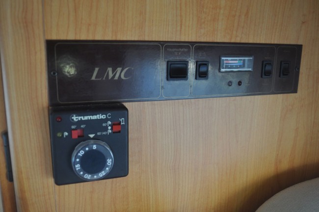

Spotkałem się z kamperem LMC w którym nie ma pieca gazowego. Właściciel kampera wyjaśnił że ogrzewanie zawsze działa jeśli podłączy go do prądu. Kiedy podłączyć usłyszałem dźwięk z TRUMY że zaczyna działać i z nawiewów leci ciepłe powietrze. Natomiast też działa na gaz ale nie wytłumaczył jak? W załączeniu zdjęcie sterownika. Czy ktoś potrafi wyjaśnić jak działa ogrzewanie gazowe skoro nie ma pieca w samochodzie?

Piotrze widzę , że tyle wiesz co właściciel kampera. Bez urazy. ;)
Ten kamper ma kombo czyli piec i grzanie wody w jednym.

Tak jestem kompletnym zielonym. I to się zgadza. Ale jak to działa gdyż żona właściciela powiedziała że nie można na pokrętle ustawić temperatury. Pokrętło jest w jednej pozycji ale dobrze ogrzewa środek. Ma moje pytanie czy nie należałoby zalać bojlera wodą gdyż mogą grzać również bojler bez wody nie umieli odpowiedzieć. Czy z panelu można wyczytać jak to działa?

No... :spoko :bigok piktogramy na to wskazują.
Woda sama 40 lub 60 stopni
Grzanie samo
Grzanie i woda
Pokrętło ustawia poziom grzania budy.
Nie mam i nie miałem a na drodze dedukcji i porównań
To samo jest w Trumach nowszych tylko inaczej skonstruowane.
Czyli samą wodę bez grzania budy (lato) możesz grzać 40 lub 60 st C
Możesz grzać samą budy bez wody... grzanie ustawiasz pokrętłem.
Natomiast gdy grzejesz i budę i wodę to woda tylko 60 stopni a buda jw pokrętłem
Prześpij się z tym :mrgreen:
Pokrętłem ustawiasz oczekiwaną temperaturę w kamperze . Na suwaku /piktogram z prysznicem i kotłem / ustawiasz i właczasz grzanie . W zimie bojler grzeje ......bez wody :mrgreen:

Masz pięć kombinacji pstryczkami plus pokrętło.
W nowszych też tak jest
Pięć położeń zew. pokrętłem i poziom grzania budy wew mniejszym.
U CIEBIE prawy pstryczek pośrodku toZero! Wyłącza całkiem
Nie zapomnij gazu odkręcić! Na butli i zawór w budzie
