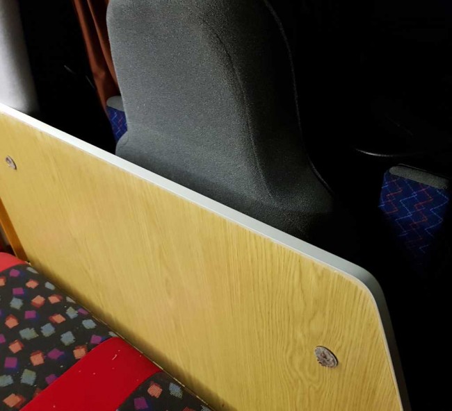

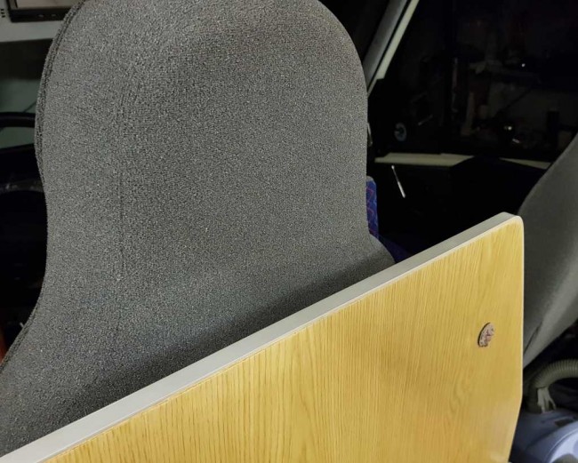

To może zainteresuje kolegów z wiekowymi kamperkami. Krawędzie mebli często są wymęczone i parchate. Próbowałem różnych metod naprawy i każda po czasie była do bani, żelazka, okleinki cienkie i grube, potem ich struganie … a potem odłazi.
Jako że mebelki są z 15mm sklejki to nic nie można dopasować.
Olśniło mnie w jakimś markecie gdy grzebałem w profilach aluminiowych. Kupiłem anodowane płaskowniki15x2mm takie po dwa metry, by nie sztukować.
Najpierw docinałem długość, później otworki na końcach dla śrubek i gotowe. Przygotowany płaskownik wyginałem do kształtu krawędzi, tak by uzyskać efekt, że bez naprężania przylega do drewna.
Następnie szybkim klejem z wyciskanej tuby (jakiś tam szybki gwóźdź) mocowałem płaskownik. Po ułożeniu na mało widocznych końcach zabezpieczałem wkrętem (ale nie koniecznie).
Po usunięciu wypływek kleju zaszpachlowałem szczerby i ubytki krawędzi drewna. Po wyschnięciu nie szlifowałem lecz ostrą gąbką starłem farfocle. I gotowe.
Krawędź jest mocna, gładka i dość estetyczna (choć o to można się spierać )
Na zdjęciach efekt
| Plik ściągnięto 25 raz(y) 90,41 KB |
| Plik ściągnięto 21 raz(y) 48,64 KB |
| Plik ściągnięto 19 raz(y) 49 KB |
Bim
Kombatant Jacek
Pomógł: 12 razy Dołączył: 21 Lip 2007 Piwa: 194/109 Skąd: Sandomierz
Wysłany: 2018-02-03, 19:06
Bardzo ciekawy pomysł.
Dzięki rozwiazałeś problem szybko i estetycznie |
