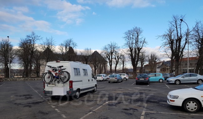

Mavv, kłania się lenistwo, bo robiłem dokładny opis, a nawet sam pytałeś o fotki wtedy i wysłałem Ci linka do wpisu z fotkami. :-P
Kupiłem bagażnik do samochodu 4x4 na koło i przerobiłem, zamontowany na tyle drzwi. Nic nie wystaje. Bagażnik zamontowany na max do wewnętrznej krawędzi. Koszt bagażnika niecałe 500zł w Polsce. Z tym, ze kupiłem na 3 rowery. Ale są i na 4.
Tu masz fotkę, bo jeszcze nigdzie nie wstawiałem:
Plik ściągnięto 118 raz(y) 267,04 KB

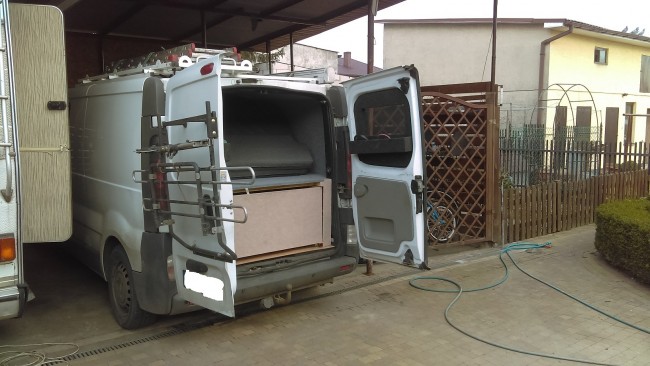

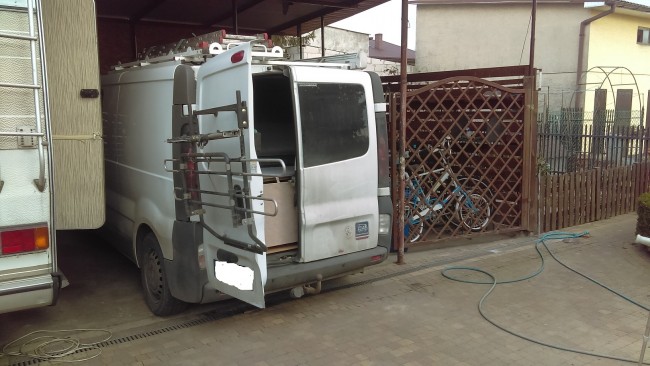

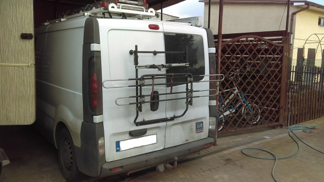

Ja zrobiłem to tak.
Bagażnik na klape podnoszonej do góry za 80 zł z pchlego targu.Godzina przeróbki i to wszystko.
Plik ściągnięto 66 raz(y) 462,23 KB
Plik ściągnięto 57 raz(y) 500,29 KB
Plik ściągnięto 48 raz(y) 475,5 KB
