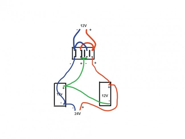

Wysłany: 2018-02-26, 12:46
Proponuję 24V dla przetwornicy, bo nic nie stoi na przeszkodzie by wyprowadzić sobie "ze środka baterii" 12V i podpiąć do sieci fabrycznej 12V.
Pokusić się o przełącznik by równoważyć obciążenie strony lewej i prawej.
W czym problem?

Socale napisał/a:
W czym problem?
a to ma być coś w rodzaju antybalansera? chcesz porozjeźdźać ogniwa połączone szeregowo?
To chyba jednak nie najlepszy pomysł...
Jakbyś korzystał albo z jednego albo z drugiego napięcia, a nigdy z obu jednocześnie to jeszcze OK.

Wysłany: 2018-02-28, 23:01
Nabazgrałem tam... PRZEłącznik :) Ręczny lub przekaźnikowy. Zerknij na te 4 mostki.
