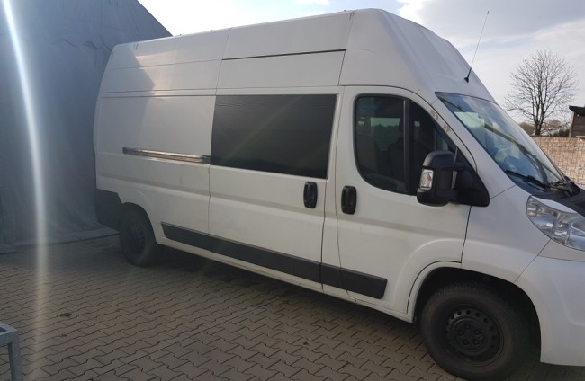

Robię generalny remont niedawno kupionego kampera - blaszak ducato. Jednym z głównych założeń remontu jest poprawa izolacyjności - przystosowanie samochodu do korzystania w warunkach niezbyt wysokich temperatur zewnętrznych.
Auto kupiłem w konfiguracji wklejonej pojedynczej szyby szklanej na burtach i tylnych drzwiach (foto poniżej) i nie bardzo mogę/chcę te szyby wymieniać. Najlepszym rozwiązaniem które mi się nasuwa to wklejenie od środka drugiej szyby na jakiejś ramce dystansowej, przydała by się też jakaś wewnętrzna roleta na tych szybach. Czy ktoś już coś takiego stosował i może podpowiedzieć jak to optymalnie zrobić i jakie maga być problemy (montażowe, eksploatacyjne itd.)?

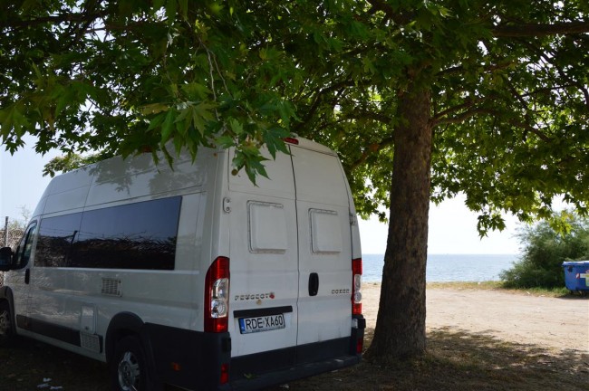

I tak masz nieźle bo ja mam takie szyby z obu stron po całej długości.Najchętniej bym je rozbił i wstawił blachę :evil: Na postoju zakładam folię aluminiową na piance - większy wymiar niż szyby i magnesy neodymowe co metr.Sprawdza się ale duży wiatr zrywa.Myślałem o srebrnej folii,najlepiej lustro weneckie ale takie jest miękkie i nie trwałe.Ale nie pomyślałem aby wkleić coś od środka,fajny pomysł.Najlepiej srebro z zewnątrz bo czarna szyba naagrzewa się a od środka pianka,ew.gdy chcesz przeźroczyste to jakiś poliwęglan może. :spoko

taki mój

Rafał - łany Twój kamperek i w takich okolicznościach przyrody stoi :shock: :spoko

Gdzieś w Grecji stoi bo ja do Grecji znam drogę i tam czuję się dobrze i bezpiecznie.Przyjechał byś albo zaprosił jak się ociepli.Zapraszam :oops:

kombinuję by załatwić u szklarza ramki dystansowe do szyb zespolonych - przykleić ramkę czarnym klejem do istniejącej szyby a potem do tej ramki przykleić od środka jakąś szybę z poliwęglanu pełnego lub pleksi. Ewentualnie ramka z cienkiej sklejki, dobrze polakierowana by nie przepuszczała wilgoci. Okna wewnętrznie trochę pomniejszę, szybę poza ramką zakleję matą kauczukową

dzięki za podpowiedzi - zastosuję poliwęglan lity 3mm
