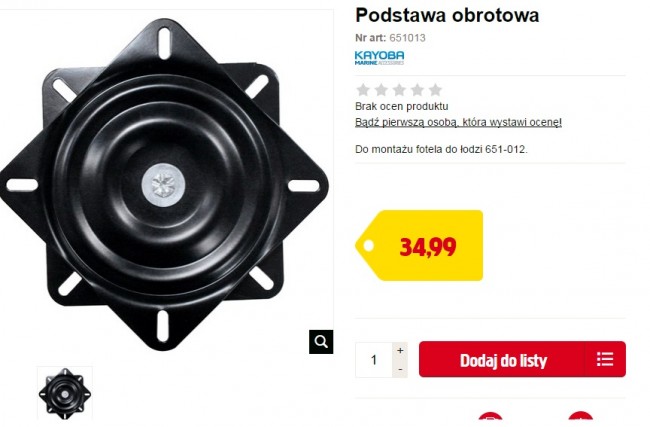

Nie trzeba sruby,w Jula jest obrotnica do jachtow za 29 zlotych,na porzadnym lozysku.fotel pasazera mam na niej rozpadla sie po zrobieniu80 tysiecy kilometeow,nit sie poluznil.mialem zaklepac na nowo,ale za 29 zl?Kupilem nastepna,na nastepne 80 tysi bedzie :szeroki_usmiech

witaj Tom cio
znalazłem :
http://www.jula.pl/catalo...brotowa-651013/
masz może foto jak to zamontowałeś?
Przykro mi ale to najbardziej posrany pomysł jaki ostatnio widziałem... zabawkowa obrotnica do siedzenia ma w razie draki utrzymać fotel z pasażerem na jednym niciku ... proponuje użyć wyobraźni przed szkodą :(

Widziałem toto na żywca. Zastanawiałem się czy mnie utrzyma, doszedłem do wniosku, iż nie długo.
A myślałem o krzesełku w ogrodzie.
Cieżkiego fotela z zawartością dorosłą może nie utrzymać.
No chyba, że ten co siedzi nie będzie się wiercił, rozsiadał i obracał za często.
To do lekkich łodziowych fotelików..

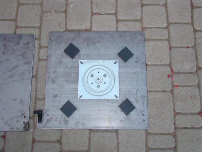

to nie fotel ma utrzymac pasazera a pas.A te mam zamontowane w punktach kotwiczenia na dlugich pałąkach od ducato do podlogi,wiec w razie co trzymac bedzie i pasazera i fotel.Montaz plyta pod spodem ,do tego dokrecona jedna podstawa,druga gorna podstawa dokrecona do drugiej plyty metalowej(a dokladnie to ryflowane amelinium) i do tego prowadnice fotela od voyagera.Pomiedzy plytami ,oprocz tej obrotnicy po calym obwodzie osiem rolek podpierajacych gorna plyte.Nawet nie drgnie,a samochod uzytkowany jest codziennie,obracany fotel jest co najmniej 3 razy dziennie,pk przyjezdzie na budowe obrot,kawka z jednym majstem,potem obrot,na druga budowe,nastepny majster do auta,obrot fotela,rozmowa,obrot i tak w kolo macieju przez caly rok.
wiec moze i gowniane rozwiazanie,ale stabilniejsze niz obrotowy fotel z 806,ten mam jako kierowcy,obracam tak samo czesto i rozchechlany juz jest na maxa,musze nowy niestety kupic.A w fotelu pasazera wymusil ta obrotnice niestety akumulator 170A od ladowarki,ktory jest pod spodem.na obrotnice moglem przeznaczyc max 3 cm,bo inaczej bylby fotel za wysoko.I do wyboru mialem jak Donat srube,kulki od lozysk i plyty(jego tez oczywiscie wszystkowiedzacy zescie skrytykowali o ile pamietam),albo sprobowac za te 29 zlotych.Wyszlo,dziala i u mnie zostanie.Kto chce niech zrobi,kto nie chce niech nie robi.I gdyby nie rolki podpierajace na obwodzie pewnie by nie wytrzymalo,tak to robi w sumie zamiennie za srube i ma lozysko.Tyle

W tej obrotnicy nie ma nita a jest dotoczona tuleja z otworem w środku do przeprowadzenia przewodów do napinacza. Jest to orginał nie przeróbka. Dodam jeszcze że w pozycji do jazdy te dwie podstawy z blachy są z sobą spinane dodatkowo także fotel ma dwie blokady obrotu.
