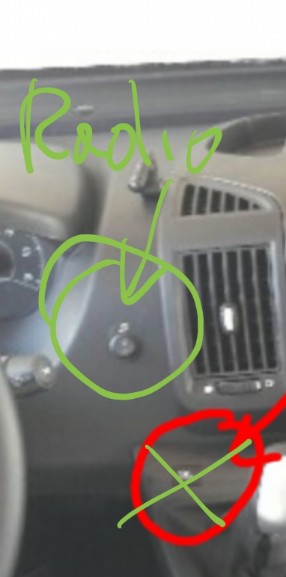

Piwa: 475/981
Wysłany: 2019-05-04, 22:09
amples napisał/a:
mgF3 napisał/a:
ale radio działa tylko po odpaleniu lub na zapłonie a poprzednie działało bez
Masz tam przewód ACC (+) z bezpiecznikiem 0.5A . (on za to odpowiada ) ,
na który podawane jest napięcie + 12V po kluczyku,
Masz tam również przewód z bezpiecznikiem 10A B+ na stałe podpięty pod napięcie ,
podłączając ACC do B+ radio będzie ci grało niezależnie od stacyjki (uwaga na aku :!: )
Np w nowych Ducato dali włącznik na desce
Plik ściągnięto 1438 raz(y) 26,21 KB
