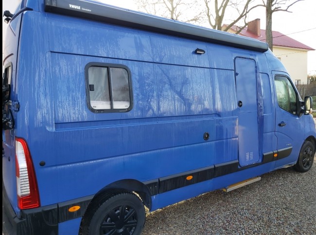

Cześć. O grad nie musisz się martwić. Śladu nie będzie. Musiał byś fortepian zrzucić żeby się odkształcił.
Mocowanie wszelkich gadżetów wygląda dosłownie tak samo jak na blaszanym.
Wysokoac w środku bardziej niż odpowiednia. Osobiście z mojego doświadczenia mogę polecić. Nawet markiza na nim wisiała.

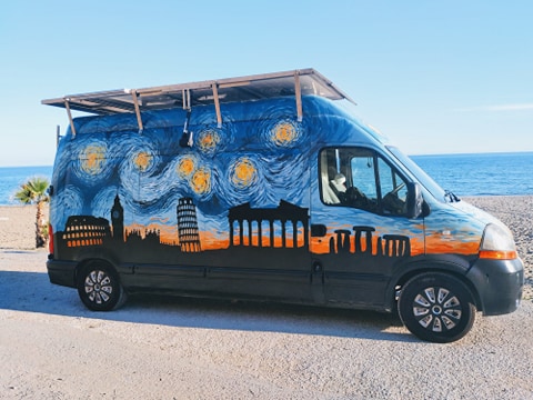

VincentVan
Dołączył: 29 Lis 2017
Piwa: 56/9
Skąd: Elbląg | Oława
Wysłany: 2024-02-20, 21:30
Mój masterek od 6 lat śmiga, przejechałem ponad 300k i nic dużego się póki co nie popsuło. Za to jakieś drobiazgi, głównie elektryczne to regularnie padają :)
