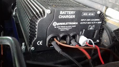

Drodzy koledzy kamperowicze - w szczególności szczeciniacy!
Tym razem problem jest poważniejszy.
W czasie ostatniego wypadu (było super - Niemcy, Turyngia, Ren itp) odmówił współpracy prostownik (przetwornica - 220 VAC na 12VDC)
Typ: NE 186, prod włoska, NORDELEKTRONICA, 300W
- Przy zasilaniu z "lądu" 220V jest normalnie we wszystkich gniazdkach (dzięki temu jakoś przeżyliśmy zimne noce, zakupiliśmy awaryjnie "małą farelkę") i na wejściu, natomiast na wyjściu z tego urządzenia nic niema 12V... nie świeci się żadna lampka/dioda
- Przy pracującym silniku ładują się normalnie oba akumulatory
- Na postoju solar ładuje tylko aku kabinowy czyli normalnie i aku trzyma dość dobrze
-Jakieś dwa /trzy lata temu w nocy na postoju długo pracowało ogrzewanie WEBASTO i prostownik chyba się przegrzał ale po wyłączeniu i schłodzeniu pracował normalnie.
- 12V zasila poza tym tylko lodówkę, oświetlenie, pompkę wody, podgrzewacz wody - nic ekstra
Pytania:
- możecie polecić jakiegoś ogarniętego elektryka - Szczecin i okolice?
- jeżeli nie da się naprawić czy możecie polecić podobne urządzenie w rozsądnej cenie (w/w znalazłem w sieci tylko na jakiś zagranicznych stronach w cenie 150-180funtów!!) ?
- czy może być inna przyczyna awarii np usterka w sieci elektrycznej kampera itp ?
Będę wdzięczny za wszelkie rady - elektr nie jest moją mocną stroną :gwm

Kolega Wojtek Socale i tyle w temacie... :mrgreen:
Reanimował moją identyczną ładowarkę po zwarciu w Nadarzynie.
Niestety,choć też jest z nad Odry, ale bardziej na południe
Tu ten przypadek, inwokacja : https://www.camperteam.pl...der=asc&start=0
A tu cd już dot w/w ładowarki : https://www.camperteam.pl...er=asc&start=45
Tu już Socale wkracza merytorycznie i finał : https://www.camperteam.pl...r=asc&start=165

Kilka lat temu montowałem w kamperach takie zasilacze (prostowniki) jako zamienniki spalonych lub zniszczonych układów prostujących w energoblokach.
Zasilacze produkcji brytyjskiej z odsiarczaniem akumulatora i wszystkimi innymi dostępnymi wtedy bajerami. Dorobiłem tylko układ do sekwencyjego ładowania aku czyli na przykład 2 godziny samochodowy a potem 2 godziny pokładowy.
Do dzisiaj żadnych reklamacji tylko jedno pytanie: dlaczego przestał działać? Moje pytanie: czy wymieniono bateryjkę zamontowaną z tyłu obudowy odpowiedzialną za podtrzymanie pamięci przez trzy lata? Cena najmocniejszego wtedy modelu: 12V 12A to 300 złotych i taka jest do dzisiaj.
.Po stronie 12V zainstalowałem wypinane gniazdo i z prostownikiem można biegać do wszystkich urządzeń wymagających ładowania od jesieni aż do wiosny. A wiosną z powrotem do kampera.

To ostatnio instalowałem: https://www.tme.eu/pl/det...arki/mean-well/
Cicha i trzyma deklarowane parametry. Trzeba dać od niej do akumulatora porządne przewody. 25A to już nie przelewki :mrgreen:

Gewehr - dzięki za namiary niestety chyba by się nie zmieścił ze względu na wymiary/ograniczone miejsce.
W tzw międzyczasie zamówiłem właśnie NE287 u DUNI polecone przez TravelCamp, cena jeszcze akceptowalna ;-) 600PLN
Muszę jeszcze sprawdzić WEBASTO bo jest podejrzenie że daje duży prąd przy starcie.........
