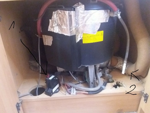

Witam wszystkich.
Z racji iż jest to moja pierwsza zima krótkie pytanie odnośnie pieca oraz wody.
Włączyłem czerwony przycisk nr.1 , spowodowało to zrzut wody z pieca przez rurkę na zewnętrz. W tym czasie przez rurkę nr2 było zasysane powietrze. Rozumiem że wszystko zeszło poprawnie i nic więcej robić nie muszę.
Woda ciepła i zimna zrzucona, tj. odkręcone krany, przedmuchane ,,dmuchawą do liści" zbiorniki.
Koniec.

Krany maja być odkręcone, w syfony przy zlewach i brodziku wlej trochę zimowego płynu do spryskiwaczy, spuść wodę z zbiornika toalety, włącz na chwilę na sucho pompkę do wody i tą w toalecie - jak masz - aby opróżniły się z wody. Wypuść do końca wodę z zbiornika na dole masz korki (dostęp przez zieloną zakrętkę) - wytrzyj go od środka, spuść wodę z zbiornika szarej wody, zostaw uchylony zawór, pootwieraj szafki, zabierz pościel i to co może zmarznąć zimą rozszczelnij okna na zimę, wstaw pochłaniacz wilgoci.
- ew. zabierz akumulatory na zimę

Natomiast gdy w sezonie wiosennym będę chciał odpalić piec rozumiem że mam tylko wlać wodę do zbiornika na wodę czystą. Zgadza się? Piec się sam zapełni?
Mazur
Robert
Dołączył: 12 Kwi 2012
Piwa: 95/126
Wysłany: 2018-10-11, 13:52
Tak napełni się, ale najpierw trzeba podciągnąć ten czerwony zawór który zbiłeś (on też się otwiera jak braknie prądu, np. odłączymy akumulator zabudowy), pompa zacznie pracować i napełniać bojler, ale musisz otworzyć kran żeby odpowietrzało...aż poleci woda.
