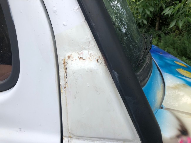

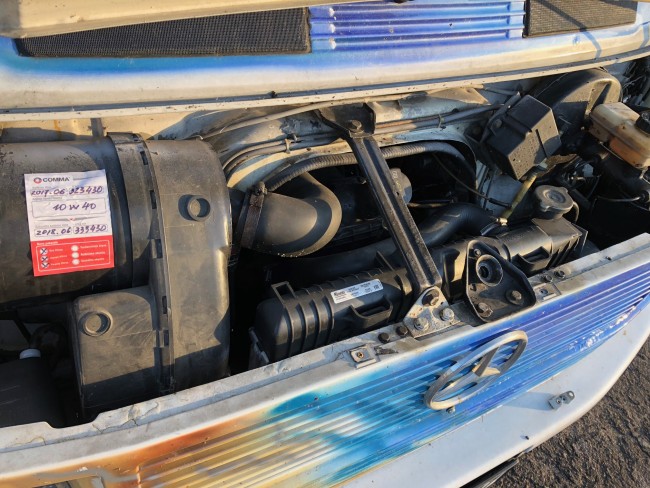

Witam wszystkich,

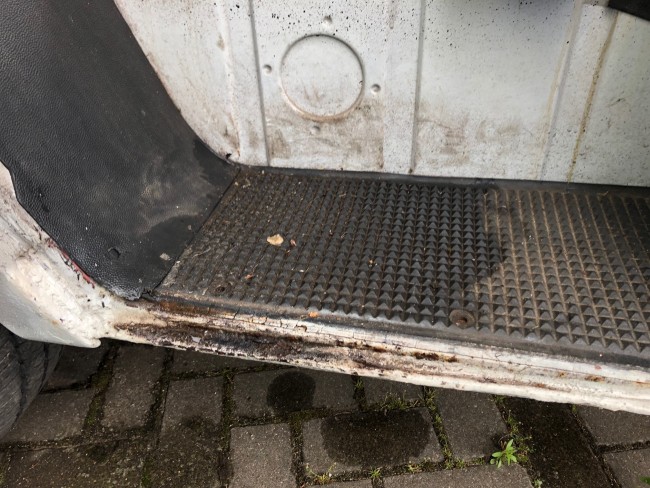

Planuje zakup Mercedesa JC 309D z 83r. Mam jedno auto nad którym poważnie się zastanawiam. Nie mam dużego doświadczenia, szczególnie jeśli chodzi o mercedesa kaczkę więc będę wdzięczny za ewentualne porady na co powinienem zwrócić uwagę przy oględzinach. Jeśli chodzi o rdzę to załączam kilka zdjęć z których wynika że kilka elementów będzie do zrobienia, ale założenie projektu jest takie żeby trochę pracy i pieniędzy poświecić na przygotowanie kampera do podróży. Właściciel pisze też o przeciekającej przedniej szybie co oznacza rdze i dziury, czy ktoś miał może z naprawą tego elementu do czynienia?
Następnie silnik OM617. Zanany ze swojej trwałości, ale może zasugerujecie na co należałoby zwrócić uwagę tak żeby nie wrzucić się na jakąś minę..
Z góry dziękuje za wszystkie sugestie i porady.

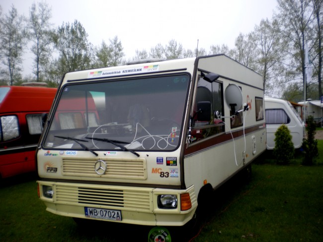

Mój Mercedes FFB TABBERT MC83
Plik ściągnięto 36 raz(y) 1 MB

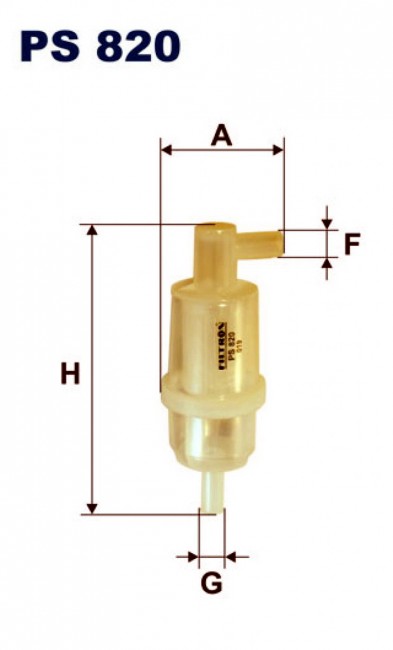

FILTRY
FILTRON FILTR PALIWA
PP 840
FILTR PALIWA DB WSTĘPNY DIESEL FILTRON
PS820
FILTR OLEJU FILTRON OC601

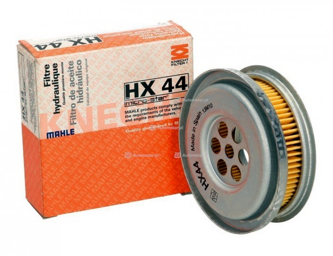

FILTR HYDRAULICZNY UKŁADU KIEROWNICZEGO KNECHT HX 44

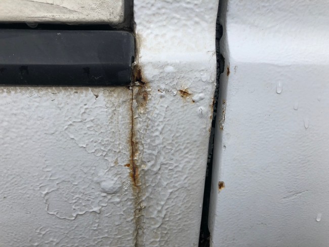

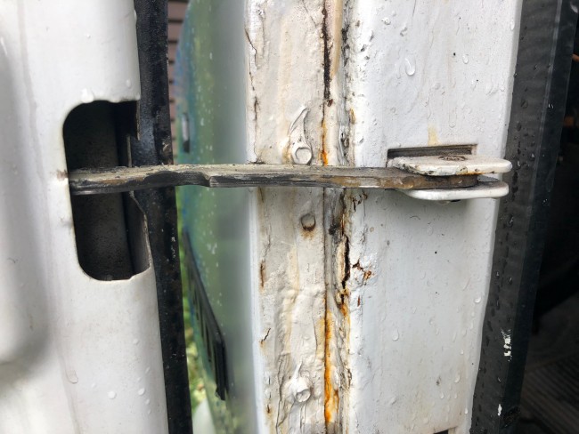

Wysłany: 2018-07-01, 12:37   Re: Przed Kupnem James Cook 309D
Gobeli napisał/a:
Następnie silnik OM617. Zanany ze swojej trwałości, ale może zasugerujecie na co należałoby zwrócić uwagę tak żeby nie wrzucić się na jakąś minę...
To jeden z najlepszych silników świata więc tym bym się martwił w ostatniej kolejności. W kamperze to jaki on może mieć przebieg? Marne 300-400 tys najwyżej, znaczy dotarty  Do wymiany profilaktycznie ze względu na wiek wszelkie gumy i ew chłodnica. Z innych mechanicznych rzeczy poza tzw eksploatacją to zmieniłbym przewody hamulcowe.
Ale niestety gorszą sprawą jest rdza. Kaczek mało widać w naturze nie dlatego, że się popsuły tylko dlatego że "wsiąknęły" w glebę za pomocą rudej.... Jeszcze parę lat temu kolega miał, silnik nie sprawiał problemów ale już nie miał się czego trzymać. ..

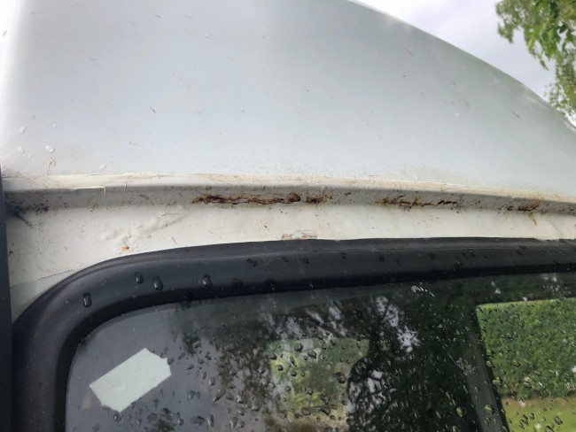

wlodo
Nazwa załogi: wlodo
Dołączył: 20 Sie 2014
Piwa: 67/68
Skąd: Witaszyce
Wysłany: 2018-07-01, 12:38
To auto na "dzień dobry" jest swoistą miną, choć należy jeszcze obejrzeć środek, bo może laleczka :-P
Ze zdjęć które pokazujesz to już jest wiele do zrobienia z blachami, a jak dotkniesz, to się okaże, że kilkakrotnie więcej + malowanie całości. Silnik 2,4 i 54 KW to strasznie hałaśliwy i słaby motorek. Do dzisiaj mam w uszach ten jazgot. Takie auto to rozebrać do "0" wypiaskować, naprawić, silnik 617 i dopiero cieszyć się klasykiem. :szeroki_usmiech

Wysłany: 2018-07-01, 16:50
Jeździmy Jamesem Cookiem , ale znacznie nowszym, bo z 1984 roku :lol: Kupiliśmy go w 2008 roku i od tego czasu przejechaliśmy nim 100 000 km. A o kaczkach wiemy dużo, bo również w pracy nią jeździmy ( tylko "pocztowym" z niemieckiej poczty).
Obejrzeliśmy zdjęcia i specjalnie się nie przestraszyliśmy. Dobry blacharz zrobi zewnętrzne blachy bez problemu, spód wygląda dobrze. Ważne w jakim stanie jest wnętrze.
Mamy ten sam silnik i chodzi bardzo dobrze, lepiej niż w " pocztowym", który jest młodszy o 11 lat, ma silnik 2,4 i czasami mamy wrażenie, że idzie na piechotę :)

Wysłany: 2018-07-02, 12:22
Gobeli napisał/a:
a jak wyglada rama szyby od środka? skoro przecieka, to może być źle albo bardzo źle ale tak czy siak czeka Cię demontaż szyby i reparaturki. Dopiero po wyjęciu szyby i uszczelki zobaczysz w jakim stanie jest blacha i jak dużo z tym będzie roboty. Mnie by się średnio chciało bo zdarza się, że jeszcze szyba pęknie przy wypychaniu jej, czyli + nowa szyba a jeśli jest totalnie przegnita rama tej szyby, to trzeba się bawić w jej odbudowanie...
Naprawy blacharskie nie są tanie, chyba, że umiesz robić część rzeczy sam.
W jakim stanie jest rama? Średnio widać na zdjęciach, a jeśli jak większość kaczek w Polsce ma już dziury, to to już kiepska sprawa.
Generalnie ja uważam, że jeśli masz budżet na renowację tego auta, a mechanicznie, silnikowo jest ok (czyt. nie szykuje się wymiana uszczelki pod głowicą np) i rama jest zdrowa, to wszystko jest do zrobienia ;)

Wysłany: 2018-07-02, 20:01
Badź przygotowany na wydatki. W swoim Dinusiu blachę włożyłem 7.000 PLN - części z pracą blacharza i co ciekawe nie żałuję tych pieniędzy :) Ogólnie zgnilizna była podobna choć rynienki z przodu były w lepszym stanie. plusem jest to że wszystkie części dostaniesz, kwestia znalezienia dobrego blacharza. Lakierowałem własnoręcznie, przez co zaoszczędziłem kolejnych 5-7 tysięcy.
Silnik słaby i głośny ale jak wyłożysz wszystko matami butylowymi to głośność przeszkadza tylko przy jeździe na maxa.
Ogólnie oryginalna Westfalia jest baaaardzo przemyślana i wygodna nawet dla 2 dorosłych+2 dzieci do 15 lat, choć ciasno ale nawet w piątkę się zmieścisz. Osobiście jestem z mojego kaczora mega zadowolony :szeroki_usmiech

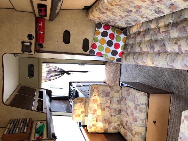

Podeślij zdjęcia wnętrza

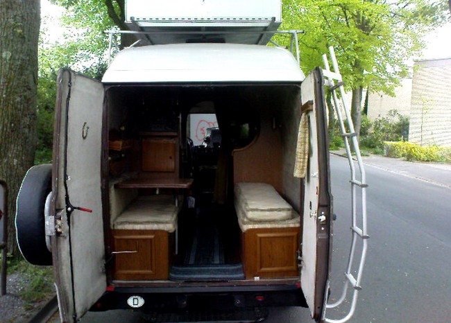

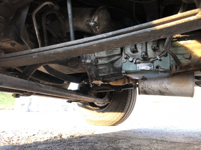

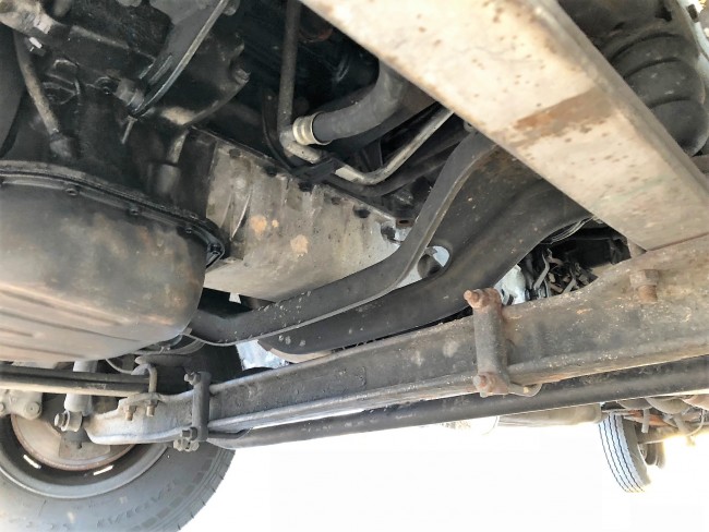

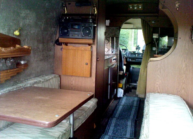

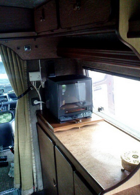

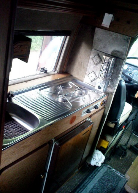

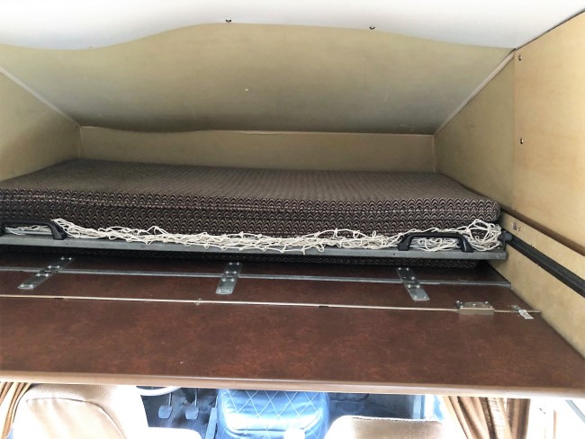

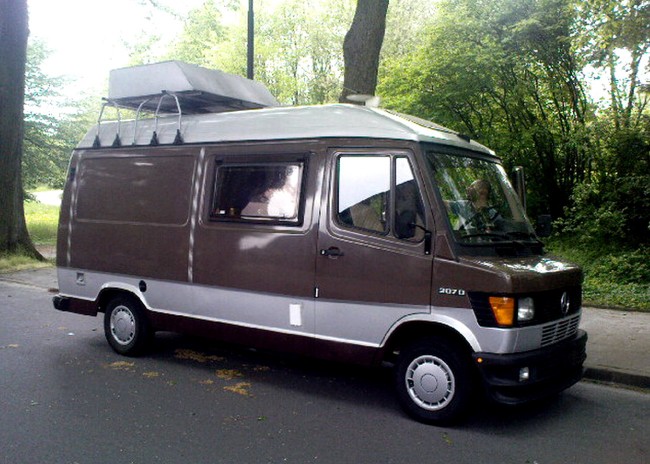

Wysłany: 2018-07-04, 14:24   Przed Kupnem James Cook 309D
Dziękuję za odpowiedzi. Podsyłam jeszcze kilka zdjęć wnętrza.

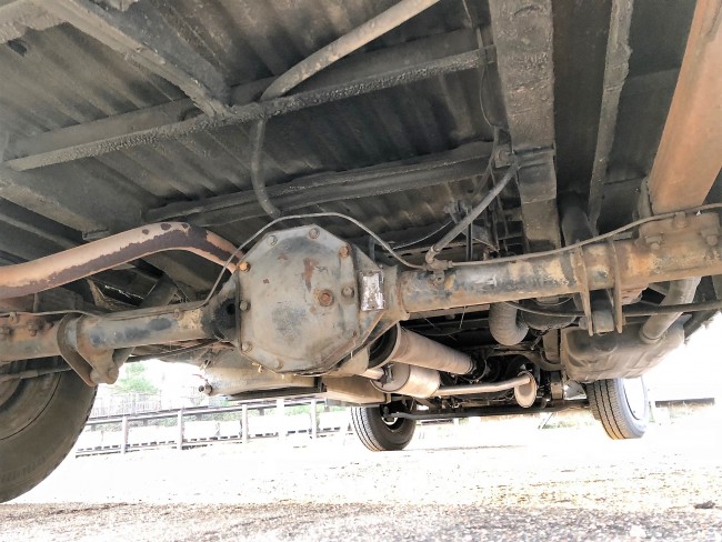

Co do mechaniki to James zwrócił uwagę na przyrdzewiały most. Ktoś orientuje się w kosztach naprawy jeśli będą problemy.
Pozdrawiam,

  Wysłany: 2018-07-04, 14:39
Mercedes T1 207D samochód z roku 1982 sprzedałem w roku 2010 za 400 euro w Warszawie.

Wysłany: 2018-07-04, 15:16
Jesli tylko dekiel jest pordzewialy to zaplacisz z 50 zl
Caly szybki most dostaniesz za 500 zl a po remoncie 1200. Tanio jak barszcz 🙂
