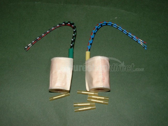

Prosze o uwage i pomoc użytkowników TRUMATIC 3400/3402/4002/6002/
Truma oferuje zestaw cewek elektrozaworów do ww urządzeń - dwie sztuki - pod numerem części zamiennej 34000-81000. Wygląda to jak na zdjęciu, względnie może mieć już zarobione końcówki (zaciśnięte złączki)
Czy ktoś ma takowy set u siebie i mógłby je pomierzyć - fizycznie i elektrycznie ?
Względnie czy ktoś z użytkowników ww ogrzewań może pomierzyć je u siebie w urządzeniu ?
Najważniejsze rzeczy
- średnice rdzenia (wewnętrzny otwór)
- wysokość.
- oporność jednego i drugiego uzwojenia ... zakłądam że zielony i czerwony to są końcówki dwóch uzwojeń - a czarny, względnie biały przewód na drugiej cewce to drugi koniec wspólny dla obu cewek. czyli mierzyć omomierzem miedzy czarnym/białym i kolorkami ...
z góry dzięki za pomoc sprawa dość pilna.
cewki
Plik ściągnięto 17 raz(y) 123,04 KB

Starsze modele czyli C3400 mają inne cewki niż C3402 itd.
Parametry serwisowe dla 3402 i podobnych:
rezystancja uzwojenia podtrzymującego 310-340 Ohm
rezystancja uzwojenia impulsowego 8-9 Ohm
czarny-czerwony impuls
czarny zielony podtrzymanie
Cewka do 3400 ma tylko jedno uzwojenie 100 Ohm.

OK - to znaczy ze jedna ze stron angielskich naciąga fakty sprzedając ten towar jako cewkę do 3400/3402. :) ale to ich problem.
Kaimar - dziękuję, pomogłeś znacząco. Masz może możliwość potwierdzenia fizycznych wymiarów ?
średnica wewnętrznego otworu cewki ? (9mm)
wysokość cewki ? (31mm)

jak ktoś może zdjąć wymiary cewek z 3402/4002/6002 będę wdzięczny.
