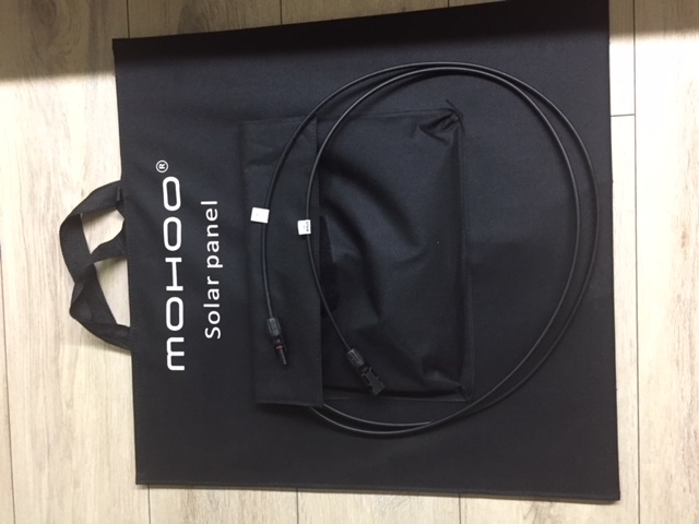

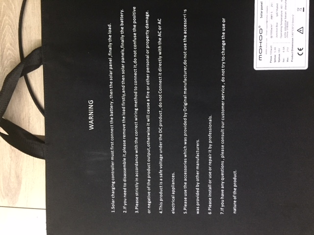

Mam takie coś potestuję, sprawdzę co warte

| silny napisał/a: | A jak , gdzie to to, ustawić | . Wynika z budowy że można z tym zrobić wszystko. Powiesić położyć oprzeć, łączyć kilka sztuk szeregowo . Ogranicza nas tylko wyobraźnia i długość kabli |

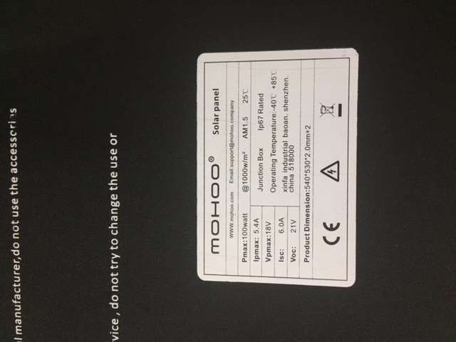

Waga mi nie potrzebna , więc spoko. Ten solarek waży bardzo mało bo to takie cieniutkie jest tak na odczucia to około kilograma , tylko potrzeba jeszcze jakiś regulatorek, a łącząc takie 4 w szereg można to oblecieć tarcerem 20A, mają dość niskie napięcie więc bez problemu można to zrobić, a 4 to już 20A jeśli to co na tabliczce to prawda. 20A z 4 kg i z ceną 1/3 to już można pomyśleć. Jutro będę wiedział może wyrwę parę sztuk w dobrej cenie |

| Te 100W jest z walizki, czy z jednego. |

| ferguson napisał/a: | | Te 100W jest z walizki, czy z jednego. |

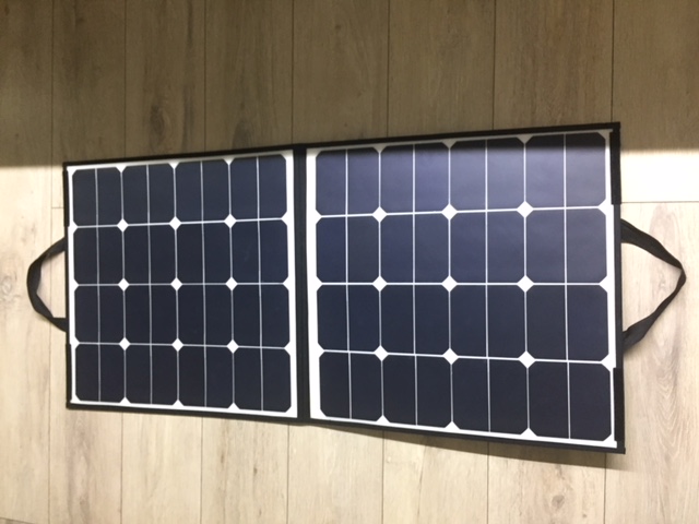

tu nie ma żadnej walizki, to jest flex panel składany na pół zapakowany w taki material ochronny z rączkami
po złożeniu ma 540x530x8mm |

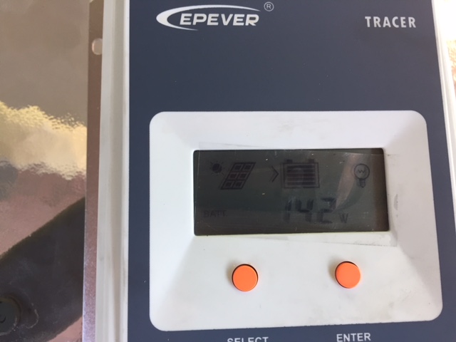

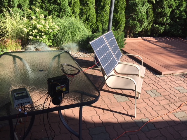

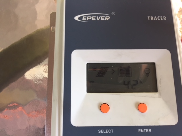

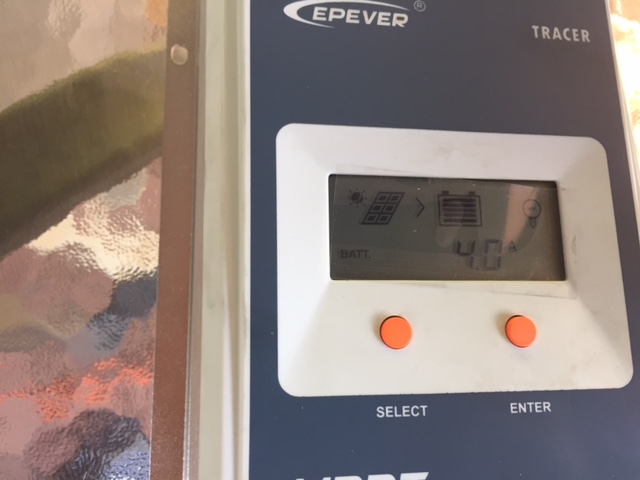

testy wykonane, miałem w garażu kontroler Epever, trochę motałem się z akku ale też leżała jakaś stara bateria motocyklowa z napięciem 9,5V . Układ zmontowałem wieczorem, jak o 8 rano poszedłem zobaczyć co się dzieje, to bateria już nabita i ładowanie około 0.8A, więc musiałem trochę rozładować jakimś odbiornikiem. Wyniki które otrzymałem wskazują że solar osiąga moc około 80W i prąd ładowania uzyskałem 4A , może jak bym się jeszcze postarał i poczekał na lepsze słońce to było by lepiej ale i tak wg mnie jest OK. Cena regularna tego solarka wg mnie za wysoka, 1/3 ceny to dobry zakup. Rozprułem oczywiście futerał od tyłu zobaczyć co tam jest , nic tam nie ma ciekawego dwa panele o grubości 2mm połączone równolegle taśmą plecionką. Jak uda mi się zdobyć w głupiej cenie to dam znać na tą chwilę dostałem 2 szt na testy . Można po rozcięciu futerału wydobyć oba panele, bardzo łatwo to zrobić i wg mnie połączyć szeregowo, efekt powinien być lepszy i wtedy tradycyjnie przykleić gdzie się chce.
