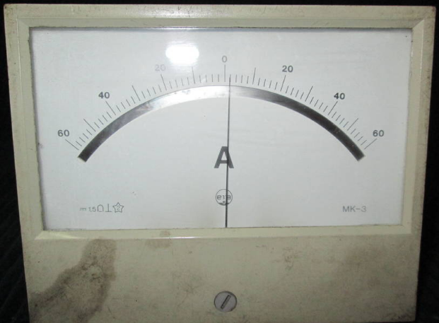

Za duży zakres do ok. 25A wystarczy, analogowy jest dikładniejszy niż cyfrowy - tak na marginesie.

dziwaczek - myślisz o takim?
Plik ściągnięto 3521 raz(y) 345,46 KB

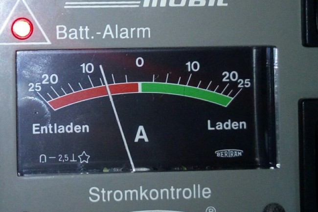

Piszę za duży zakres u mnie fabtycznie jest taki. Szukaj takch od samochodów lub ursusa to nie jest kwestja w dokładności wskazania w a trędzie czy prąd rośnie czy maleje? Cyfrowy nie wiem jak działa - będzie wskazywał "--"????
Plik ściągnięto 19 raz(y) 151,88 KB

Dlatego najlepszy będzie wskaźnik analogowy, balansowy, dokładnie taki jak pokazał Dziwaczek. Bez ruchu prądu wskazówka stoi na zero i wychyla w zależności w którą stronę prąd płynie, do lub od akumulatora. Nie wymaga żadnego zasilania, dobrać/dorobić bocznik i wio.
Wyskalowanie też nie stanowi najmniejszego problemu.
